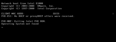

leider habe ich unter ESXi 5.5 Probs bei der Einrichtung
einer neuen VM im Web Sphere Client...
Eine neue VM lege ich durch Rechtsklick auf den ESXi-Host in
der GUI des Web Sphere Clients an. Dazu nutze ich Standardwerte.
Als OS gebe ich ein Debian 64 Bit an. Danach will ich das Ding starten
und binde vorher ein ISO-Image ein, welches ich vorher auf den
Host raufgeladen habe. das Booten misslingt dann mit der Fehlermeldung:
PXE-E51: No DHCP or proxyDHCP offers were received.
PXE-M0F: Exiting Intel PXE ROM.
Operating System not found
(siehe auch Anlage)

Hallo Thor,
redest du wirklich vom Web Client oder vom # Vsphere Client?
Webclient
CD-LW Einbinden beim Vsphere Client:
Ich mutmaße mal "connect at power on" nicht an.
Re: Bitte um Hilfestellung bei VM-Einrichtung
Beitragvon irix » 18.11.2018, 17:44
Wenn ich in den letzen 10 Jahren fuer jedes vergessene "Connect on PowerOn" bei dem CDROM einen Euro bekommen haette.... achja :oops:

Beitragvon thor_pfosten » 19.11.2018, 10:56
es ist der Vsphere Client.
Und ja es lag daran, dass das device nicht connected war.
Ich jetzt in der Lage die VM !
Vielen Dank und schöne Woche!
