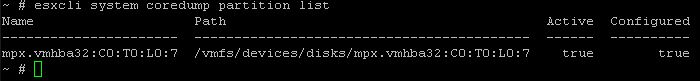

Wenn ich den Befehl "esxcli system coredump partition list" eingeben, kommt bei dem Server mit dem Fehler folgende Meldung:
no configured dump partition found; skipping (siehe Abbildung)
Er zeigt auch keine Partition an. Bei seinem Zwilling kommt bei dem Befehl:
mpx.vmhba32:C0:T0:L0:7 /vmfs/device..... Active true Configured true (siehe Abbildung)

Danach wird ein "esxcli system coredump partition list" auch die erwartete Ausgabe anzeigen...
Ich kenne jetzt die DELLs mit SD-Cards nicht aus eigenem Anblick, aber ich wuerde davon ausgehen, dass da auf den SD-Cards auch eine Diagnose-Partition vorhanden ist, die man ggfs. nur "aktivieren" muesste (Darauf deutet die Partition-Nummer :7 am vmhba32 im zweiten Screenshot vom "Zwilling" hin). Leider ist die meist nur so 100MB gross, weswegen halt nicht viel von einem Hauptspeicher-Dump (oder auch mehrere) aktueller ESXi-Versionen da reinpasst, und deswegen meist die groesseren Diagnosepartitions auf "weiteren" Datentraegern angelegt und aktiviert werden.

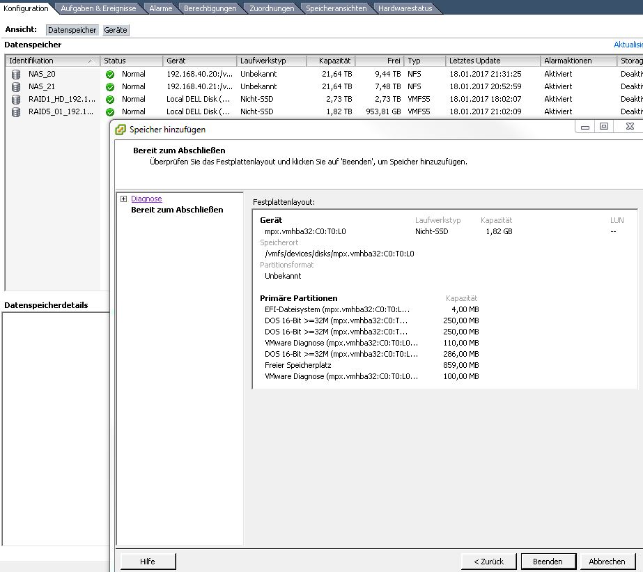

In der Onlinehilfe von VMware habe ich gelesen, dass man die Diagnose-Partitonen auch im Client erstellen kann. Unter Konfiguration, Speicher hinzufügen und dann Diagnose anklicken. Im Anschluss kann ich nur "privater lokaler Speicher" anklicken und der Host gibt mir dann meine Raid-Partition zu Auswahl. Dort sind aber meine VMs drauf. Wenn ich auf Beenden klicke, löscht er mir dann die Partition oder fügt er die in der Abbildung aufgeführten Partition mit ein?
Ich möchte ja nun nicht meine VMs löschen. :shock:

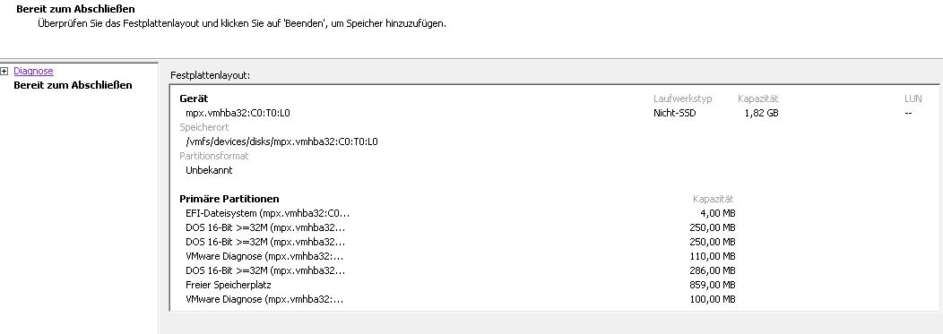

Die unterste der angezeigten Partitions ist doch genau die von mir erwartete 100MB VMware-Diagnose-Partition.
Die kannst Du jetzt mit
esxcli system coredump partition set --enable true --smart
einrichten. Leider klappt das "smarte" nicht immer so richtig; da gab's auch schon mal einen Thread hier.
Wenn das also nicht klappen sollte, dann eben mit
esxcli system coredump partition set --partition="mpx.vmhba32:C0:T0:L0:7"
Die vermutete "7" muesstest Du bitte noch selber mal ueberpruefen; Dein Screenshot zeigt an der Stelle leider nur Punkte...
Um evtl. die freien 859MB auf der SD-Card noch nutzen zu koennen, braeuchte es aber jemand am System, der sich mit Plattenpartitionierung auch wirklich auskennt. Die Reihenfolge und Position der Partitions auf dem Datentraeger kann man naemlich leider aus dem Bild nicht erkennen.
Was irgendwelches Geklicke im GUI fuer tatsaechliche Folgen haben koennte, weiss nun wieder ich persoenlich nicht immer so genau. Ich bin naemlich auch ein Freund direkter Kommandos in der entsprechenden Zeile :lol:
Momentamal:
Bei genauem Hinsehen erblicke ich ja ZWEI Diagnosepartitions auf dem Datentraeger...
Kann es sein, dass der Screenshot kurz vor dem Abschluss der Aktion im GUI erstellt wurde, und nicht etwa das BESTEHENDE Partition-Layout zeigt?
In diesem Falle braucht's natuerlich keine solche WEITERE Diagnosepartition; da nimmt man dann einfach die vorhandene mit den 110MB.

Das was Du auf dem Screenshot siehst ist noch nicht durchgeführt und hergestellt. Das ist der vSphere Client. Dort kann man unter Konfiguration den Datenspeicher hinzufügen. Beim zwei von drei meiner Server zeigt das Menü nur die beiden ersten Punkte an. Bei dem wo Coredump nicht gespeichert werden, kann ich auch Diagnose anklicken. Wenn ich das mache, kommt die Auswahl meiner lokalen Speicher. Und da zeigt mir das Fenster meine Raid-Volumen mit 1,8... TB an. Und wenn ich das dann mit weiter bestätige, kommt das Fenster von oben mit den der Anzeige der Partitionen.
Wenn ich auf benden klicke, dann passiert was? Ist dann mein Raid5-Laufwerk weg? Das ist das, was ich nicht verstehe und wo ich mich nicht traue, den letzten Klick durchzufüren. Und da drücke ich lieber auf Abbrechen, bevor mein Volumen weg ist.

Beitragvon JustMe » 18.01.2017, 22:09
Nun, nicht so ganz.
Dein mittlerer Screenshot zeigt eben nicht die 1.8TB LUN mit VMFS, sondern die SD-Card mit 1.82GB.
Aber wie schon mehrfach beschrieben:
Wenn man's statt mit dem GUI auf der Kommandozeile durchfuehrt, erhaelt man auch das gewuenschte Ergebnis.
Denn wie ebenfalls schon geschrieben: Eine Diagnosepartition existiert bereits.
Wenn Du jedoch partout auf der Benutzung von Klickibunti bestehst, dann kann ich Dir leider nicht mehr helfen (ebenfalls schon erwaehnt).

Hallo JustMe,
alles richtig so wie Du es geschrieben hast. Die Partition war vorhanden und ich habe es jetzt doch händisch auf der Konsole gemacht. Ganz ohne Fensterchen. Mit dem ersten Befehl ging es nicht, aber mit dem zweiten Befehl war es dann erledigt. Die "7" war auch richtig. Klasse! Fehler ist weg.
Herzlichen Dank für die Hilfe und die offenen Worte, :) gute Nacht.
