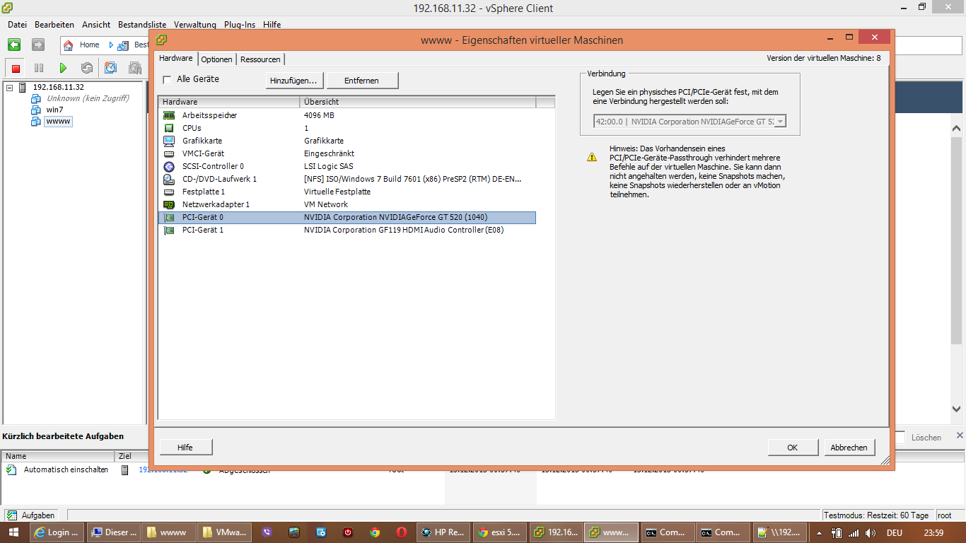

Hier die neuen Logs,
ich habe jetzt alle anderen gerät aus passthrough gelöscht und nur die gtx 520 übergeben.
Die gtx260 ist jetzt nur für die esxi anzeige zuständig.
https://s3.amazonaws.com/foren/vmware_n.log
https://s3.amazonaws.com/foren/vmware0.PNG
https://s3.amazonaws.com/foren/vmware1.PNG

Okay, die GTX260 und die GT520 sind jeweils direkt ohne zwischengeschaltete PCI/PCIe-Switches angebunden sprich ideale Voraussetzungen für Passthrough. Das der "GF119 HDMI Audio Controller" auch für Passthrough bei der GT520 ausgewählt ist, muß so sein und hängt mit Passthrough-Funktionsweise zusammen.
Das wird jetzt bestimmt echt nervig, aber du kommst um viele Tests und Config-Änderungen nicht herum...
Gib der VM mal testweise nur 2GB vRAM und reserviere diesen vRAM auch komplett für diese VM. Nur wenn es dann funkioniert, würde mich ein erneutes Log interessieren. Falls du noch drei USB-Sticks mit mindestens 1GB rumliegen hast, könntest du auch mal die ESXi-Versionen 5.1 und 5.0 sowie 4.1 auf die Sticks installieren und damit probieren. Mit 4.1 solltest du dabei eigentlich die größten Chancen auf Erfolg haben.
In jedem Fall würde ich auch ausprobieren, ob du mit der GTX260 im Passthrough mehr Erfolg hast. Für grafisch anspruchsvollere Dinge oder sogar GPGPU-Berechnungen macht die GT520 nur wenig Spaß und besonders bei DP-Berechnungen hängt die GTX260 die GT520 deutlichst ab.

HP RGS -> http://www8.hp.com/us/en/campaigns/work ... tware.html
mit HP RGS merkst garnicht, das du auf einem entferntem Rechner arbeitest. 3d (OpenGL und DirectX funktionieren ganz normal, auch im FullScreen mode). USB Redirect ist da auch schon von haus aus implementiert (Probiert mit einem USB Stick und 3dconnexion maus)
Wenn Monitor angeschlossen ist. Und ich aus entfernung darüber mit HP RGS zugreife, dann funktionieren die 3d Programmen wie immer (habe nur cinebench und 3dMark ausprobiert.)
Stecke ich den Monitor ab, dann funktioniert es immer noch ... bis zum VM neustart.
Leider hat die Karte kein VGA mehr, nur 2xDVI, HDMI und DisplayPort
Es macht doch irgendwie kein sinn eine VM auf dem Server zu starten, gpu übergeben und dann doch direkt am Server zu sitzen?
OK, also mit einer Art Fernwartungstool. Bei den guten geht das tatsächlich.
Bei solchen Konstrukten ist meist das Problem, dass dann die normale Grafikkarte nach dem Neustart als die Primäre Karte angesehen wird. Ähnliches Problem wie wenn man eine Onboard-Grake für z.B. IPMI auf einem Workstation-Board hat.
Die Lösung ist nun: Entweder die VmWare Graka komplett zu entfernen bzw. in Windows zu deaktivieren (GeräteManager) oder sicherstellen, dass die getätigten Einstellungen erhalten bleiben. Was schwierig wird, wenn die Graka sagt, dass sie keinen angeschlossenen Screen hat und die notwendige Auflösung etc. durchgibt. Also entweder Screen angeschlossen lassen und nicht verwenden oder herausfinden wie die Einstellungen hart gesetzt werden können, damit sie immer verwendet werden.
Aus eigener Erfahrung ist das einfachste die nicht erwünschte Grake zu entfernen oder zu deaktivieren. Alles andere gibt wieder ungewöhnliche Nebeneffekte wie plötzlich geänderte Auflösungen, Aktivierung von einem anstatt zwei Screens und vieles mehr. Ob einer VM das egal ist, kann ich nicht sagen.
