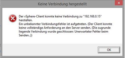

ich habe aktuell ein Problem, bei dem ich keinen wirklichen Anhaltspunkt habe. Und ich hoffe das jemand hier im Forum mir einen hilfreichen Hinweis geben kann.
Worum es geht:
Ich habe hier 2 Server stehen auf denen jeweils ESXi 5.5 läuft. Einer der Server hat den zweiten ursprünglich einmal ersetzt. Der ältere der beiden Server wird jetzt nebenbei mit eingesetzt um mal einen PC zu virtualisieren oder um auch mal eine Testinstallation vorzunehmen. Auf dem neueren Server laufen demnach alle Produktiv Systeme. Die beiden Server laufen eigentlich vollkommen unabhängig voneinander, außer das sie sich im gleichen Netzwerk/Subnetz befinden.
Seit Anfang dieser Woche habe ich allerdings das Problem, dass ich mit dem vSphere Client nicht mehr auf die Server verbinden kann. Es kommt zu folgendem Fehler:
Ich komme dann auf keinen der beiden Server mehr drauf, die virtuellen Maschinen laufen aber Problemlos weiter. Wenn ich allerdings direkt am Server über die Konsole (über SSH scheint es nicht zu funktionieren) die Management Agents neustarte, dann kann ich wieder eine Verbindung herstellen. Aber anscheinend ist das aber nicht von langer Dauer, denn heute morgen trat dieser Fehler wieder auf.
Ich kann mir nicht erklären woher auf einmal diese Problem kommt. Ich hatte ein paar Tage Urlaub, als ich wieder zurück war habe ich diese seltsamen Ausfälle bemerkt. Geändert wurde in der Zwischenzeit nichts. Und das Problem hat nichts mit XP oder Server 2003 zu tun, da wir beides nicht mehr einsetzen.
Hat diese Problem auch schon mal jemand von euch gehabt? Ich wäre für jeden Hinweis dankbar, leider hat mich meine Internetsuche nicht wirklich zu einer Lösung gebracht.
Vielen Dank an alle.......
VMware Server nicht erreichbar

Guten Morgen,
bis jetzt konnte ich noch nicht auffälliges in den Logs finden. Bin aber auch noch nicht damit durch. Was mir allerdings aufgefallen ist, ist wenn dieser Fehler auftritt beide Server gleichzeitig betroffen zu sein scheinen. Ich hatte am Freitag wieder diesen Fehler und da habe ich nur auf einem Server die Management Agents neugestartet. Ich versuchte dann einige Zeit später auch eine Verbindung zu dem anderen Server (bei dem ich nichts neugestartet hatte) eine Verbindung herzustellen. Das ging dann wieder ohne Probleme (Zufall?).
Ich hoffe ich komme heute dazu mir die kompletten Logs anzusehen.
Trotzdem vielen Dank schonmal an alle....
