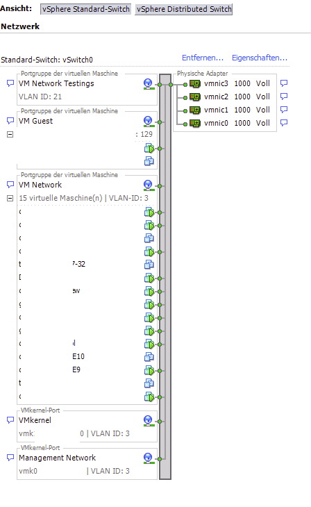

Hey Leute,
ich wollte aus meinen Hosts noch etwas mehr Netzwerkperformance rauskitzeln.
Nun habe ich meine Switche relativ einfach konfiguriert
- Meine Hosts haben 4 Nic's
- diese 4 Nic's habe ich Vkernel-Ports(bestehend aus Vmkernel und Managment Network) und Portgurppen der vertuellen Maschinen zugewiesen.
Siehe Bild
- unter "Vmkernel" habe ich nur Vmotion aktiviert
- unter "Management Network" habe ich nur "Verwaltungsdatenverkehr" aktiviert.
Ich dachte mir nun ich gebe Vmkernel und Management Network eine separate Netzwerkkarte.
Was denkt ihr bringt es was?
VG an alle Helfer

Du willst zwei vmkernel-Interfaces, auf denen selten (Verwaltung) oder nur bei vMotion-Vorgängen wirklich etwas los ist, eine eigene Netzwerkkarte geben - dafür müssen dann alle VMs nur noch mit zwei Netzwerkkarten zurecht kommen. Und das soll Performance rauskitzeln?
Ist für mich nicht nachvollziehbar.

Was du machen könntest:
In der ESXi-Shell mit dem Tool "esxtop" und der Taste "N" nachschauen, wie der ESXi deine Netzwerkkarten genau belegt. Und dann könnte man über geschicktes Gruppieren von VMs und vmks die Bandbreitenausnutzung optimieren.
