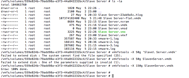

Mein Ziel ist es, auf dieser VM den Vorgang einer Vergrößerung
einer bestehenden VM durchzuspielen. Daher hatte ich die VM im
vSphere Client ausgeschaltet und mich sodann auf der Shell
eingeloggt und versucht, mit der „vmkfstools“-utility
die Festplatte der VM zu vergrößern.
Mein Server heißt "Slave Server“ und hat 100 GB.
Den wollte ich um 50 GB raufsetzen.
Zunächst gab ich folgendes ein:
Darauf kam eine Fehlermeldung, die ich aber auch nachvollziehen
kann, da die Größenangabe nicht das Delta repräsentieren soll sondern
die neue Gesamtgröße der Platte.
… lieferte eine Successmeldung. (Siehe Attachment)

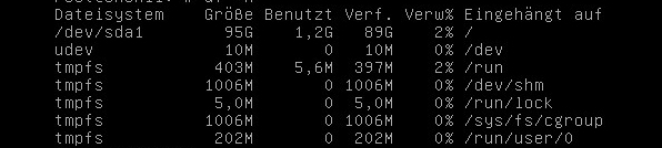

leider konnte ich mich dann aber nicht mehr per SSH
einloggen. Als ich mich via vSphere Client auf die Systemkonsole der
VM einloggte, liefert
keine Erweiterung der Platte. (Siehe 2. Attachment)
Woran liegt es, das sich die Platte nicht vergrößert?
VMware tools sind lt. logs nicht installiert … spielt das hier eine Rolle ?
Danke für eure Hilfe !
Thor
vmkfstools -X 50g Slave 7\ Server.vmdk
vmkfstools -X 150g ’Slave 7\ Server.vmdk
df -h
Thor
Re: IP Konf für VM über vSphere Client
Wenn du die virtuelle Festplatte vergrößerst, sind die bestehenden Partitionen und die Dateisysteme darauf immer noch genau so groß (100 GB) - die Festplatte hat jetzt aber einen 50 GB großen freien Bereich, der noch ungenutzt ist.

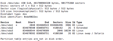

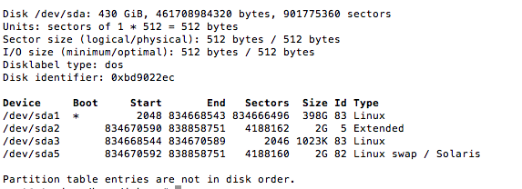

ich hatte eine bestehende VM im vSphere Client vergrößert (vom 400 GB auf 430 GB).
Nur als test.
Wenn ich fdisk -l eingebe, wird es mir auch ordnungsgemäß angezeigt:
Disk hat 430 GB, wie man sieht.
die Root-Partition /dev/sda1 aber noch 398 GB.
Wenn ich
eingebe, kommt.
Muß ich die Partition "/dev/sda1" umounten ?
Wie wäre dann der Zugriff ? Console über vSphere Client ?
Danke für Hilfe ...
Nur als test.
Wenn ich
resize2fs -p /dev/sda1 420GB
eingebe, kommt.
resize2fs 1.42.12 (29-Aug-2014)
resize2fs: Invalid new size: 420GB
Danke für Hilfe ...
Gruß,
Thor
Das mit dem resizefs funktioniert nur, wenn das Filesystem in freien Bereich einer bestehenden Partition hinein vergroessert werden soll.
Lauf fdisk liegen aber direkt hinter der bestehenden sda1 noch immer weitere Partitions...
Kleiner Vorschlag:
Nimm' lieber 'ne Live-CD wie gparted oder SystemRescueCD (auch mit gparted) zum Veraendern der Partitiongroessen (inkl. der darin befindlichen Dateisysteme).
Kleiner Vorschlag:
