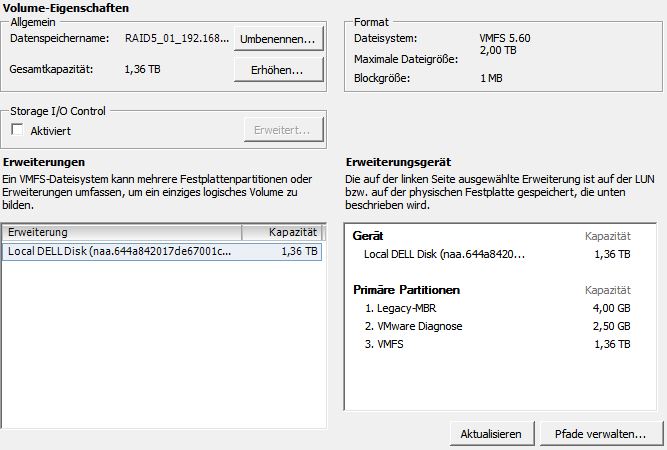

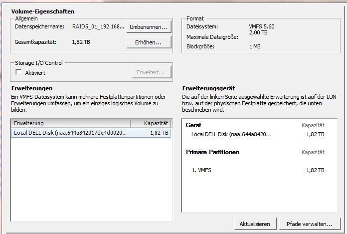

Re: Fehler: Es wurde kein Ziel für Coredumps konfiguriert. Derzeit können keine Coredumps für den Host gespeichert werde
Was genau ist denn jetzt unklar?
Du hattest VORHER eine LUN mit 3 Partitions:
1. Legacy-MBR 4GB
2. VMware Diagnose 2.5GB
3. VMFS 1.36TB
Danach hast Du die vergroesserte und geloeschte LUN komplett mit einer einzelnen VMFS-Partition zugeballert:
1. VMFS 1.82TB
Der KB-Artikel beschreibt, wie man irgendwo auf einer zugreifbaren LUN in freiem unpartitioniertem Bereich eine Partition anlegt, dieser den richtigen Typ-Merker verpasst, und dann den ESXi so konfiguriert, dass er die zukuenftig auch verwendet.
Danach wird ein "esxcli system coredump partition list" auch die erwartete Ausgabe anzeigen...

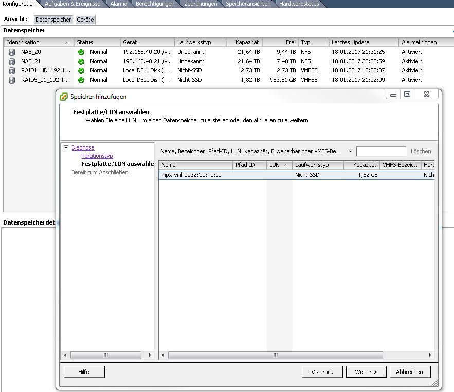

Nicht wahr? Ich bin ein Freund der klaren Worte
Die unterste der angezeigten Partitions ist doch genau die von mir erwartete 100MB VMware-Diagnose-Partition.
Die kannst Du jetzt mit einrichten. Leider klappt das "smarte" nicht immer so richtig; da gab's auch schon mal einen Thread hier.
Wenn das also nicht klappen sollte, dann eben mit
Die vermutete "7" muesstest Du bitte noch selber mal ueberpruefen; Dein Screenshot zeigt an der Stelle leider nur Punkte...
Um evtl. die freien 859MB auf der SD-Card noch nutzen zu koennen, braeuchte es aber jemand am System, der sich mit Plattenpartitionierung auch wirklich auskennt. Die Reihenfolge und Position der Partitions auf dem Datentraeger kann man naemlich leider aus dem Bild nicht erkennen.
Was irgendwelches Geklicke im GUI fuer tatsaechliche Folgen haben koennte, weiss nun wieder ich persoenlich nicht immer so genau. Ich bin naemlich auch ein Freund direkter Kommandos in der entsprechenden Zeile
Momentamal:
Bei genauem Hinsehen erblicke ich ja ZWEI Diagnosepartitions auf dem Datentraeger...
Kann es sein, dass der Screenshot kurz vor dem Abschluss der Aktion im GUI erstellt wurde, und nicht etwa das BESTEHENDE Partition-Layout zeigt?
In diesem Falle braucht's natuerlich keine solche WEITERE Diagnosepartition; da nimmt man dann einfach die vorhandene mit den 110MB.

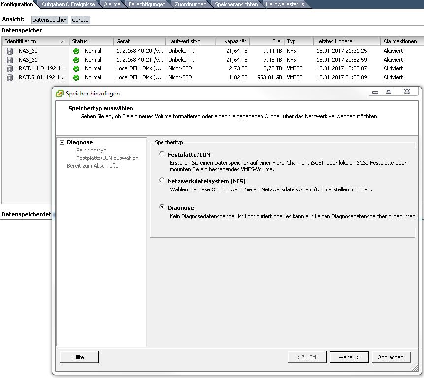

Das was Du auf dem Screenshot siehst ist noch nicht durchgeführt und hergestellt. Das ist der vSphere Client. Dort kann man unter Konfiguration den Datenspeicher hinzufügen. Beim zwei von drei meiner Server zeigt das Menü nur die beiden ersten Punkte an. Bei dem wo Coredump nicht gespeichert werden, kann ich auch Diagnose anklicken. Wenn ich das mache, kommt die Auswahl meiner lokalen Speicher. Und da zeigt mir das Fenster meine Raid-Volumen mit 1,8... TB an. Und wenn ich das dann mit weiter bestätige, kommt das Fenster von oben mit den der Anzeige der Partitionen.
Wenn ich auf benden klicke, dann passiert was? Ist dann mein Raid5-Laufwerk weg? Das ist das, was ich nicht verstehe und wo ich mich nicht traue, den letzten Klick durchzufüren. Und da drücke ich lieber auf Abbrechen, bevor mein Volumen weg ist.
Nun, nicht so ganz.
Dein mittlerer Screenshot zeigt eben nicht die 1.8TB LUN mit VMFS, sondern die SD-Card mit 1.82GB.
Aber wie schon mehrfach beschrieben:
Wenn man's statt mit dem GUI auf der Kommandozeile durchfuehrt, erhaelt man auch das gewuenschte Ergebnis.
Denn wie ebenfalls schon geschrieben: Eine Diagnosepartition existiert bereits.
Wenn Du jedoch partout auf der Benutzung von Klickibunti bestehst, dann kann ich Dir leider nicht mehr helfen (ebenfalls schon erwaehnt).
