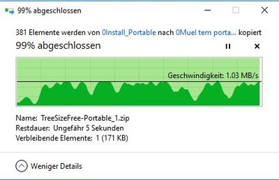

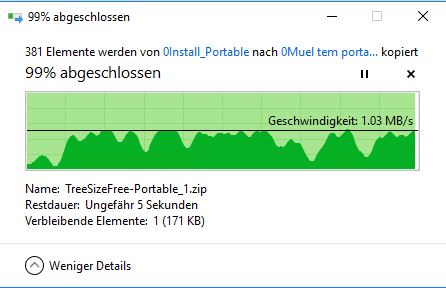

Auf einem ESXi5.1 habe ich zwei virtuelle Windows 10 Maschinen am laufen.
Wenn ich Daten von der einen auf eine andere kopiere, dann geht das zum Teil unerträglich langsam. Die Geschwindigkeit bricht in einem Kopiervorgang oft zusammen bis zu 0Kb/s verharrt so ein bis zwei Sekunden und geht dann wieder rauf bis über 1 MB/s. Oft geht die Geschwindigkeit runter bis 50 Kb/s und kopiert so einige Dateien bis sie dann wieder auf über 1 MB/s ansteigt.
Im Angefügten Bild das Diagramm beim Kopieren von 338 Dateien total 131 MB.
Woran kann das Problem liegen?
Wo soll ich suchen?
Vielen Dank für jegliche Hinweise.

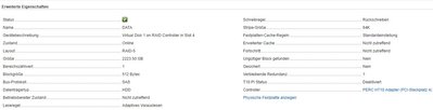

Es ist ein DELL PowerEdge T620
Controller Perc H710 Adapter PCI
7 Festplatten Seagate ST3600057SS je 558.38 GB
Ein Raid 5 welches 2 Volumes beinhaltet, mit genügend freiem Platz.
Wo soll ich suchen?

Re: Wo suchen? Geschwindigkeit beim kopieren langsam
Hmm.... den Controller gibt es ja nur mit Batterie bzw. NV Cache. Sind fuer die 2 Volumes denn Caching aktiviert? Per Default wird der WriteCache deaktiviert wenn die Batterie fehlt bzw. kaputt ist.
Wo kann ich das sehen? Im IDRAC? Ist das bei Virtuelle Festplatten->Eigenschaften: Festplatten-Cache-Regeln die sind auf Standardeinstellungen. Erweiterter Cache ist nicht zutreffend.
Und auf was sollten die optimalerweise geändert werden? Durchschreiben, Rückschreiben oder Rückschreiben erzwingen?

Habe das IOmeter herunter geladen und zwei Stunden damit gespielt. Aber irgendwie bekomme ich keine Werte daraus. Kann das Dings nicht bedienen. Habe im Internet eine Anleitung gesucht, aber nicht verstanden, was ich da einstellen sollte.
Habe einen "Referenzordner" mit rund 304 Dateien das sind 913 MB Daten. Wenn ich diesen von einem realen win10 PC auf meinen Virtuellen Win10 PC kopiere, kopiert er die ersten Dateien, die alle 2KB klein sind, mit rund 80KB/s. Die grösseren dateien, mit 1MB kopiert er mit 5-7 mb/s. Und die grossen mit 10mb kopiert er mit 10-12 Mb/s Ebenso werden die 100mb Dateien mit 10-11mb/s kopiert.

Schreibregel steht auf Rueckschreiben ... wenn du deinen Browser mal senden laesst der er Engl. als praeferierte Sprache gerne haette dann wuerde da "WriteBack" zurueckkommen was erstmal so ok ist und bedeutet das der RAID Kontroller sofort anwortet und nicht die HDD. Das ist also erstmal die schnellste Methode.
Reduziere mal die Variablen in dem Problem so das zu mal bitte der einen VM eine 2. vDisk anhaengst und dann eine groessere Menge innerhalb der VM von einer vDisk auf die andere kopiert. Auf diese Weise schliess man mal das Netzwerk aus.
