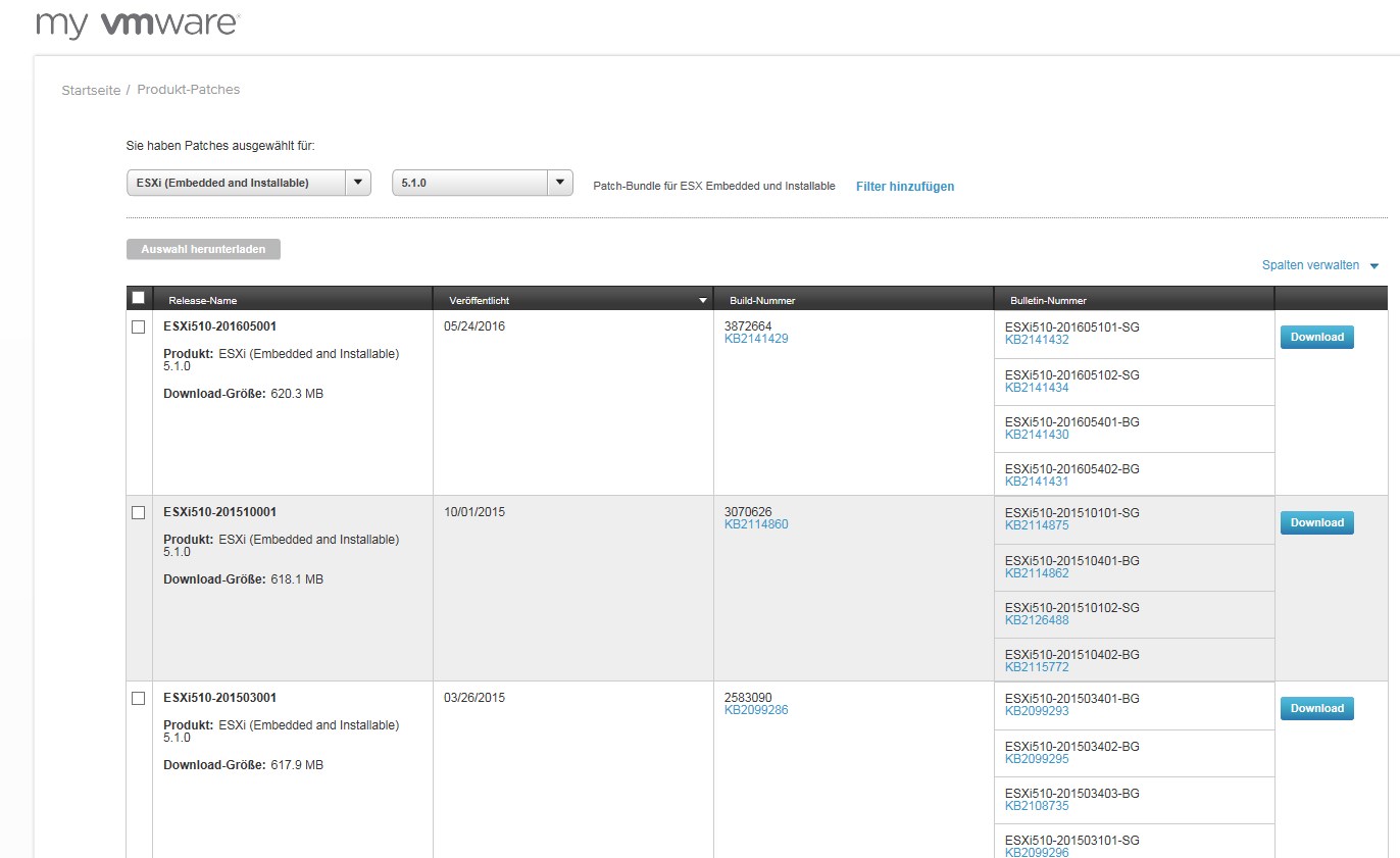

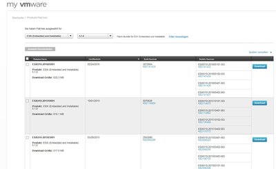

ich kann es auswählen. Versuche mal über Produkt-Patches den Download da kannst Du ja auch alles herunterladen.
