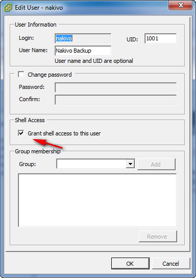

ist es möglich, einem Nicht-root-Benutzer mit granular eingestellten Rechten auf einem ESXi (5.1, free) die SSH-Anmeldung zu erlauben? Das Häkchen "Grant Shell Access..." führt leider nicht zum Ziel.

Nicht als Benutzer mit einer "Read-Only"-Rolle. Das funktioniert nach meinem Wissen nur mit der vollen "Administrator"-Rolle.

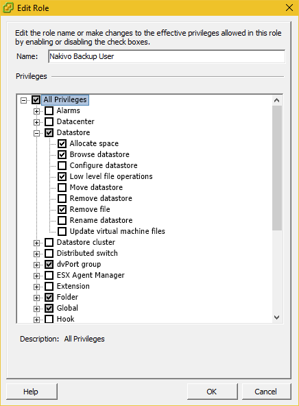

Wie stellst du bei einem Free-ESXi die Rechte granular ein?

~thc hat geschrieben:Wie stellst du bei einem Free-ESXi die Rechte granular ein?
Im vSphere Client Home -> Roles. Eine neue Rolle erstellen und an der Rolle kann man alle möglichen Rechte einstellen:
Einen User anlegen und dieser Rolle zuweisen. Funktioniert einwandfrei auf dem ESXi 5.1; neuere Versionen habe ich noch nicht ausprobiert. Funktioniert alles außer SSH :(
