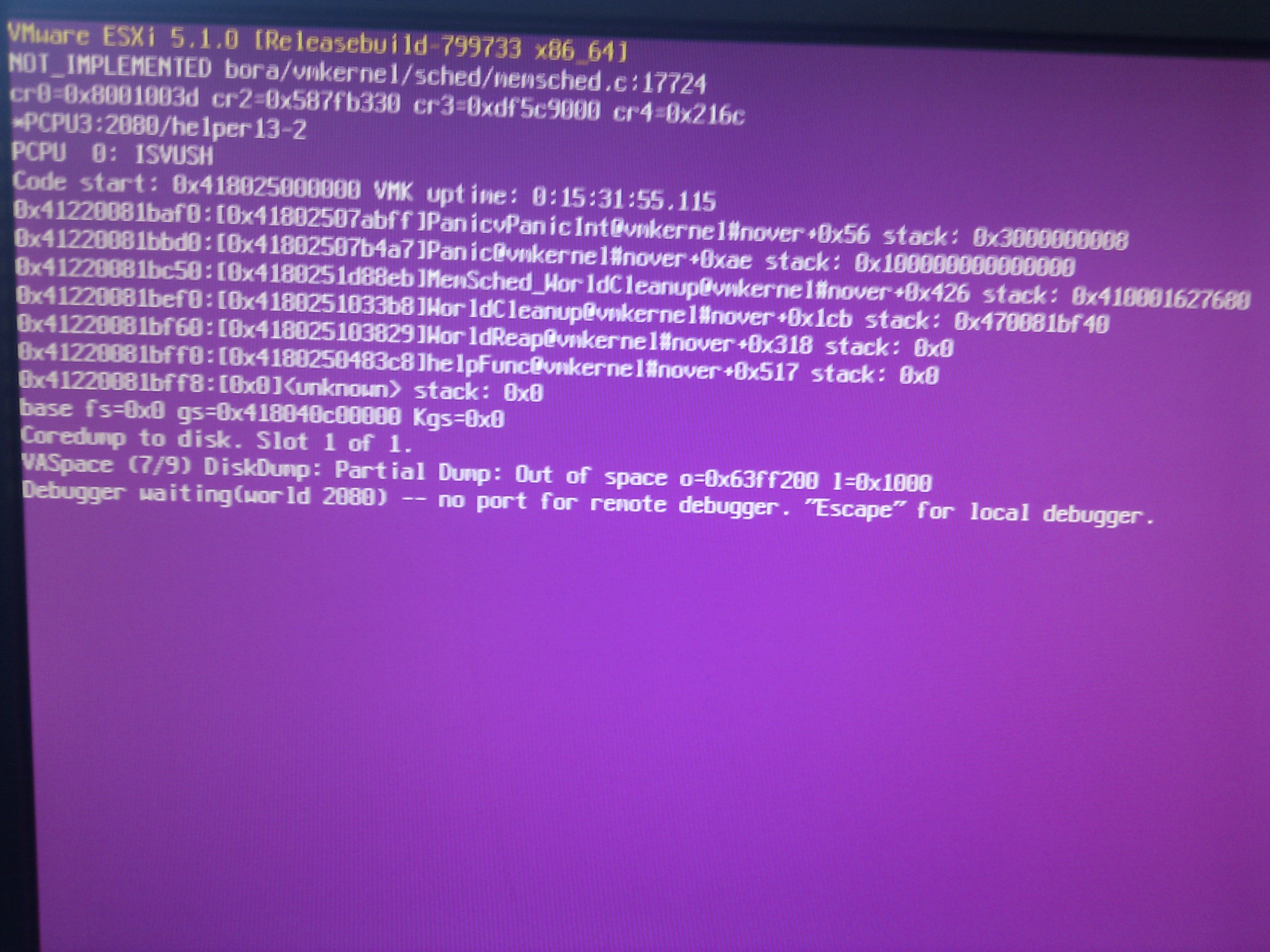

Diverse Os Varianten habe ich getestet nun habe ich ein dickes neue Problem:
Einer meiner Evaluierungsziele ist, das die aktuell auf VBox laufenden VMs von *.VDI zu *.VDMK
konvertiert werden und diese dann auf der neuen Umgebung laufen.
(OS WinXp x32 mit 2 Platte von 10GB und 75GB)
Nach der Konvertierung hängte ich die Platte in eine neue VM und startete diese.
Sie startet und läuft wie gewünscht, ABER, wenn ich sie beenden möchte zerschießt es mir den kompletten ESXi Host.
Egal ob ich die VM pausiere und danach ausschalte oder direkt hart ausschalte.
Der Job bleibt bei 30% stehen und das wars.
Fehlermeldung hier mit dem Handy Fotografiert:
http://s14.directupload.net/images/130305/6uqtdmoy.jpg
Hat wer eine Idee ?
