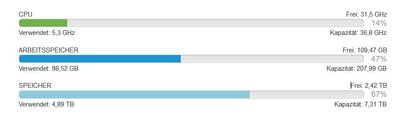

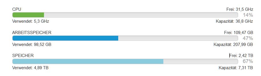

Danke thc,
ich sehe wir verstehen uns.
Wie schon geschrieben, ändert sich das Problem dadurch nicht, auch wenn ich nur eine VM zu laufen habe.
In den Einstellung der Reccourcen gibt es ja geschätzte 1000 Einstellmöglichkeiten und meine Frage dazu war, an welcher Schraube ich drehen muss, damit der Host genügend Ressourcen zu arbeiten bekommt.
Es ist ja auch nur eine Vermutung von mir, dass es daran liegen könnte.
Zur Zeit laufen die vielen VM, weil die OPC Server ihre Daten in eine SQL DB schreiben. Das funktioniert auf der Gastebene ohne Problem.
Was mir auch nicht verständlich ist, das in der Übersicht die Gesammtauslastung minimal, aber in der Darstellung des "esxtop" kritisch ist.
