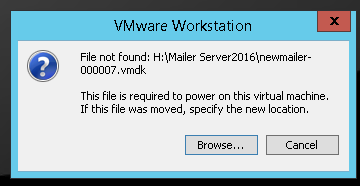

Jedoch vermeldet VMWare beim Start
das File ist vorhanden, man kann es auswählen und öffnen
Dann läuft die VM an. Ab und zu crasht sie aber beim Start und öffnet den Bootmanager. Es genügt diesen einfach per ESC in der VM anzuschucken und das System läuft.

Deine "newmailer-000007.vmdk" (also der siebte oder so Snapshot davon) besteht nicht nur aus dieser einen kleinen Beschreibungsdatei, sondern aus allen den *-00007-s??.vmdk, und evtl. fehlt davon eine (oder ist irgendwie gesperrt, z.B. vom Virenscanner), was dann die Fehlermeldung triggert.
