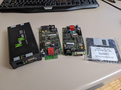

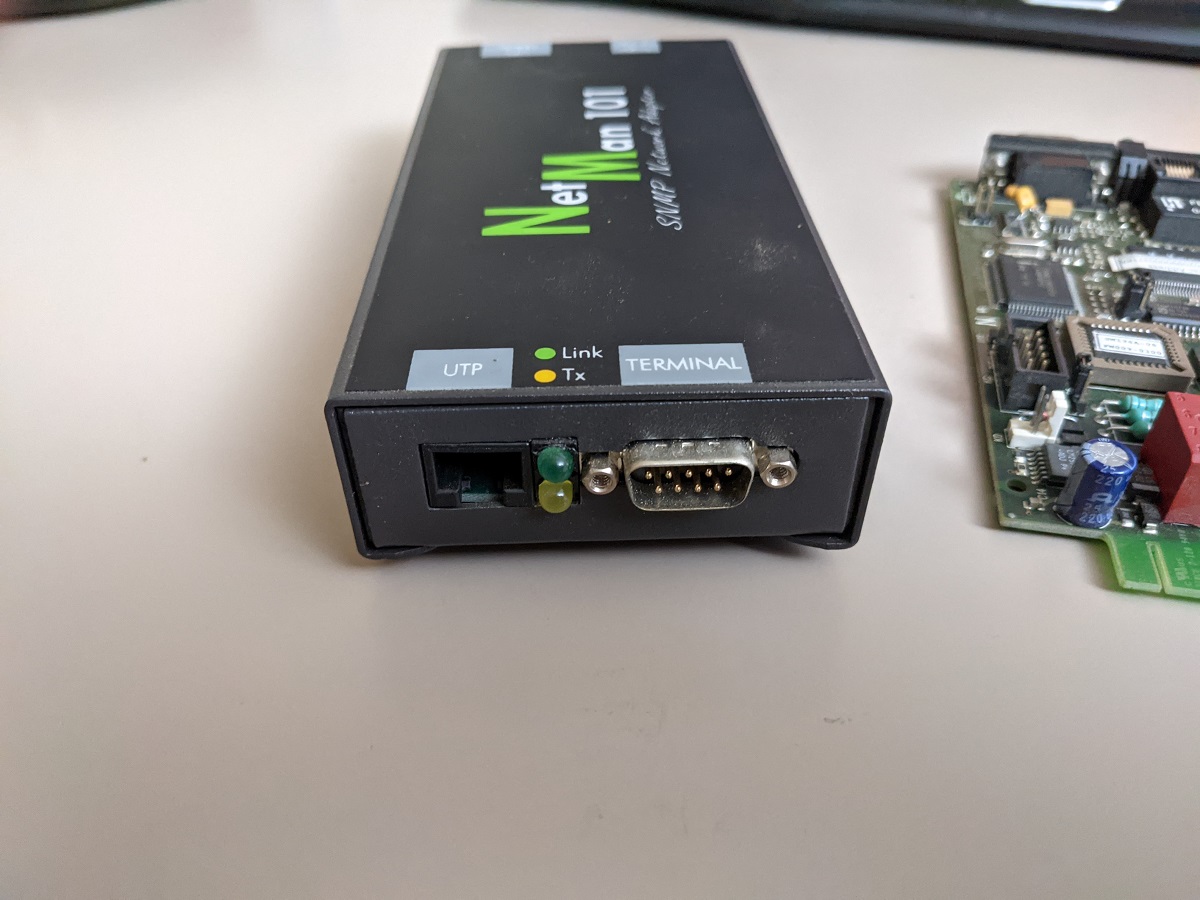

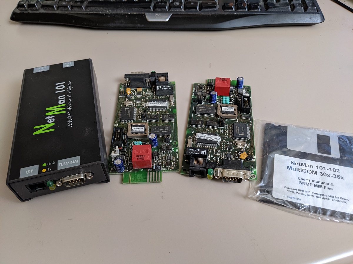

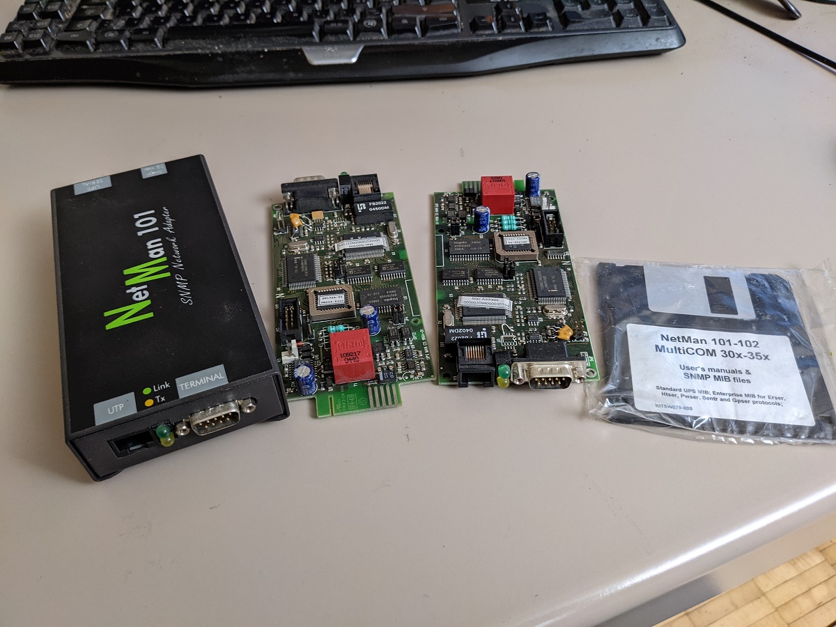

Ich hätte von einer Riello noch die folgenden Teile rum liegen. Kann ich die irgendwie brauchen für das Projekt?

Ja danke. Ne, die USV hat keine Management Karte, die ist selbst gebaut. Der Leistungsteil steht schon. Da geht ein Digital Ausgang für Netz/autonom sowie ein Analog Ausgang für die Batteriespannung zum Controller. Ich denke mit dem Pi wär das einfacher, da kann ich ein bisschen helfen.
Ja, Netzwerk ist eine Sache. Schön wäre es natürlich, wenn das über Netzwerk, USB und serial gehen würde. Was ich da bei der Floppy gesehen habe, wäre da SNMP das Mittel zur Wahl? Geht das über SSH, bzw. Busy Box? Bietet der ESXi für Serial/USB eine Busybox? Auf der Floppy steht da für Standard UPS MIB, Enterprise MIB for Erser, Htser, Sentr und Gpser. Bin ich da auf der richtigen Spur? Oder ist das alles sinnlos veraltet?
