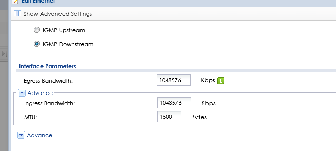

Bei der Zywall kann ich bei den Ethernet Ports ingress und egress Bandbreite angeben. Das ist wie folgt konfiguriert:
Das wäre ja richtig so, oder?
Ich vermute, dass da doch irgend eine Firewall Funktion a la DPI oder IDS aktiv ist. Wobei die CPU langweilt sich. Ferner habe ich auch gar nicht die UTM Firmware drauf, das ist die normale VPN Version. VPN laufen keine direkt auf die Zywall, das mach ich auf den beiden Servern. Neueste Firmware habe ich mittlerweile auch rauf geladen, hat nichts gebracht. Wie gesagt, der Firewalldurchsatz wird mit 1.5 Gbit/s beworben. Das müsste ja für beide Richtungen gelten, nehm ich an?

Ja, die Zahlen sollten stimmen. Diese Bandbreitenangabe wird fürs "load balancing" und Bandbreitenmanagement genutzt:
https://kb.zyxel.com/KB/searchArticle!gwsViewDetail.action?articleOid=012679&lang=EN
Hast du in dieser Richtung etwas konfiguriert?

Nein, gar nicht. Aber ich habe auf dem Desktop mal die Testapp aktualisiert, und mittlerweile auch so um die 250-270 Mbit/s im Upload. Das ist schon viel besser. Also wie oben abgebildet auf der DMZ.
