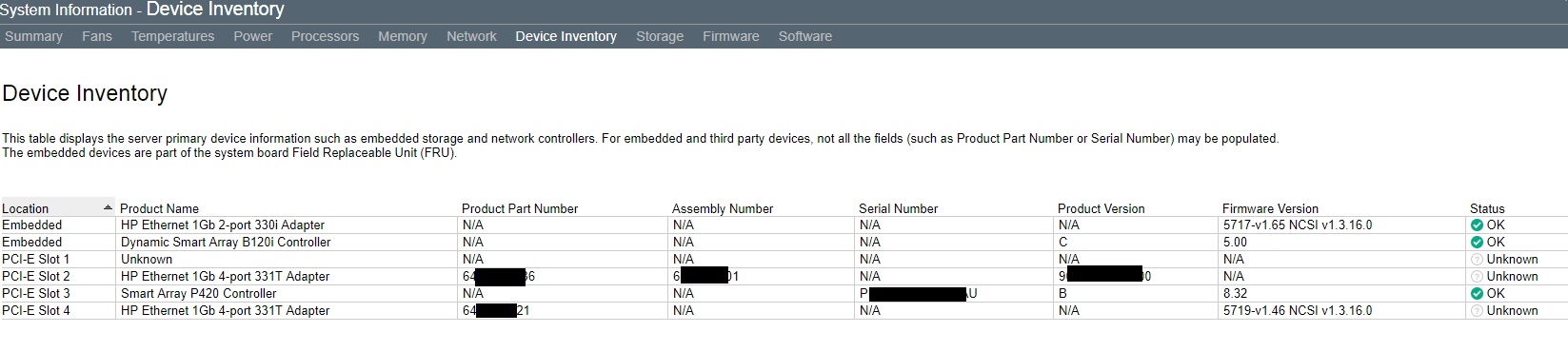

hallo,
so, ich habe die neue netzwerkkarte installiert. driver und firmware habe ich auch gecheckt, die waren (komischerweise) bereits up to date.
aber was ganz seltsam ist:
die Karte ist in SLOT 4 installiert. Im iLO unter "device inventory wird mir die Karte aber in >SLot 2 und Slot 4 angezeigt! hier ein Bild:
die product part number ist nicht gleich.

Schon mal dran gedacht, daß du nur den C204-Chipsatz zur Verfügung hast?
Der hat nicht soviele unabhängige PCIe-Lanes und bei 2 Controllern plus 2 NICs ist das Teil gerammelt voll. Die Embedded Geräte belegen auch einen Teil der PCIe-Ressourcen, unter Umständen splittet der Chipsatz hier die Ressourcen per PCI-Express-Switch auf oder es handelt sich um einen Anzeigefehler im BIOS/UEFI.

hallo!,
@dayworker
deine Aussagen machen Sinn, danke. ich habe im Bios selbst nachgeschaut und da wird alles richtig angezeigt. habe dann einfach mal die andere nic (nc365t) installiert und da passt auch die anzeige im iLO. ich lasse also erstmal die nc365t Karte drinn.
einziger "Nachteil" gegenüber der 331t: ichhsbe nur auf 1 port WoL, die 331t hat WoL auf allen 4 ports.
