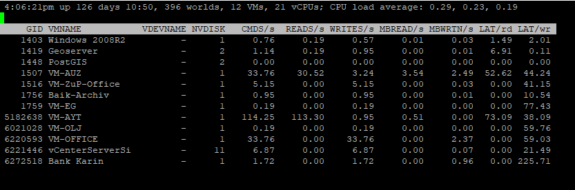

Ich habe ein paar Screenshots vom Esxtop erstellt sowie die Infos vom RVTool exportiert.
Vielleicht kann mir jemand sagen was da Falsch läuft bzw. auf was für Werte ich achten sollte.
Die Analyse mit dem LiveOptics Tools läuft noch bis Morgen.

Kannst du mal ein esxtop mit "v" nachreichen?
Was man auf die schnelle sehen kann ist das
- Der Host hat 48GB RAM
- Die lfd. VMs haben 49GB konfiguriert. Einige haben mal geswappt in der Vergangenheit (evtl. beim gleichzeitigen Start). Aktuell wird aber kein Swap gelesen
- Ob 24.30 DAVG bei nur 167 IOPS besonders toll sind muesste man hinterfragen. Ein vmhba34 sieht nach dem SWISCSI aus.. ich habe da so 0-4 bei meinem SAN
Ich bin der Meinung das ein aktueller Host in der Lage ist die Last mehr als zu stemmen. Ob man das wohl und wehe der ganzen Firma da an den einen Host haengen will muss der GF entscheiden. Der alte Host koennte ja VM Replikate aufnehmen zusammen mit einem 4h MC Supportvertrag fuer die neue Hardware.

Danke für die schnelle Antwort.
Anbei der gewünschte esxtop "v"
Re: Virtualisierung KMU ca 20 VMs
Ok.. Problem erkannt. Die Latency Werte beim Lesen und gerade beim Schreiben sind jenseits von gut und boese. Das ist der Grund dafuer das es sich "zaeh" anfuehlt.

Ok die Latenz ist dann die Zugriffszeit auf den Speicher?
Die ersten 3 Maschinen aus dem Screenshot liegen lokal am Host (=schnell)
Die anderen auf der Synologie (=langsam)
Das heißt ISCSI-Lun's als VM-Ware Datastore ungeeignet? (oder nur bei schnellen Platten und genug Bandbreite?)
Würde die Verteilung der VMs auf mehrere Lun's eine verbesserung bringen? (theoretisch)

Mal so einen Schuß ins Blaue, aber hängen die miesen Latency-Werte mit beiden ungünstig konfigurierten Raid5 zusammen?
Weil 4x 2TB und 6x 500GB klingen für mich nicht nach dem Einsatz eines Hotspare-Laufwerkes und bei Writes ist jedes Raid5 eh schon mit einem Handicap versehen.
Wie sind die VMs eigentlich auf beide Raid5 aufgeteilt?
Meine Vermutung wäre, daß die 4-stelligen GID auf der Synology und die 7-stelligen auf dem 6er Raid laufen. Wenn das so stimmt, stellen sich die Fragen nach Controller, Cache und Gesundheitszustand der BBU.
Deckt sich dann diese Aussage mit der gefuehlten Geschwindigkeit innerhalb der VMs wieder?
