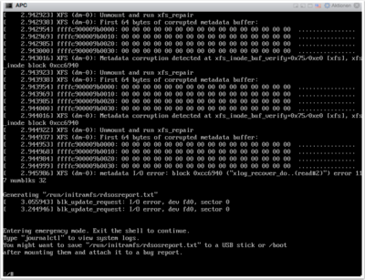

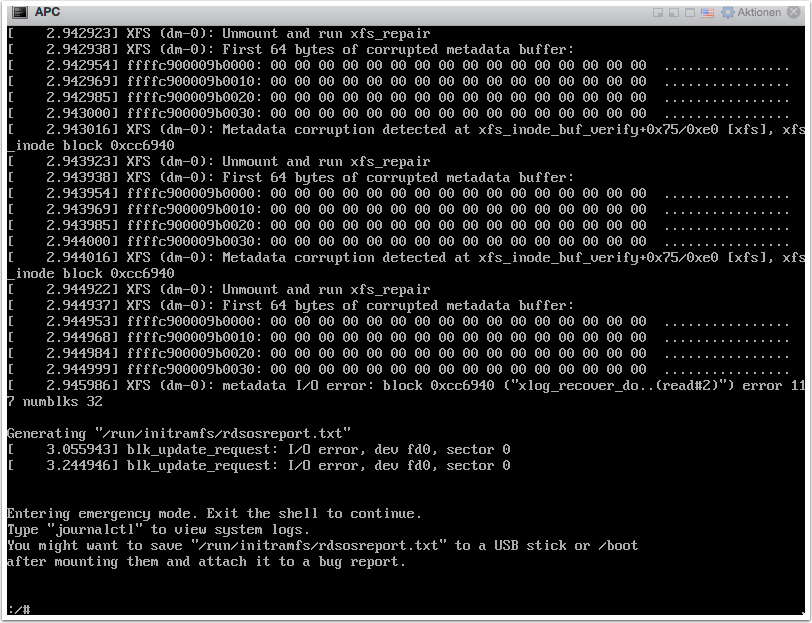

Nachdem ich die Vorlage herunter geladen und installiert hatte, bekam ich nachfolgende Fehlermeldung (auch nach nochmaligem Versuch):
Scheint irgendwie das Dateisystem defekt zu sein. Bei einer Neuinstallation? WTF?
Schlechten Tag erwischt, oder was läuft hier schief?
Beiträge: 1337
Wohnort: Thüringen
Re: ESXi 6.5 herunterfahren, wenn Stromausfall (APC USV mit Netzwerkkarte)
Beitragvon Supi » 26.01.2018, 09:04
Vielleicht hat der Chrome nicht alles geladen?
Eben selber mal probiert, chrome hat 530MB gezogen und ohne Fehler beendet. Laut Download wären es aber 960MB?
Beitragvon irix » 26.01.2018, 09:13
Zur Not einfach mal "wget -c" nehmen.
Beiträge: 153
Registriert: 30.11.2009, 20:12
Beitragvon rok°! » 26.01.2018, 10:09
Ah, das die OVA defekt ist? 896MB sagt mir mein System. Ich lade es einfach nochmal. Danke!
