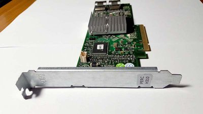

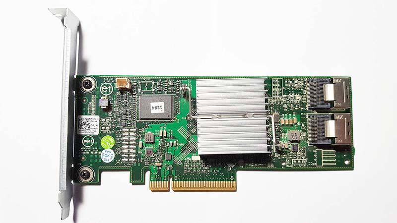

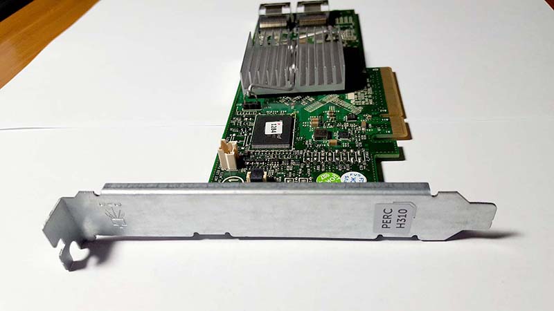

Beitragvon OlliSWE » 06.01.2017, 07:59
irix hat geschrieben:Bist du 100% das es ein Dell Perc ist welchen du da meinst verbaut zuhaben?
Vielen Dank an Euch. Ich lade mir das Image einmal herunter.
Den Controller habe ich einmal ausgebaut. Ich habe auch einen zweiten gebraucht bekommen, der hat nur auch die selbe Firmware drauf. :( Tja so ist das manchmal. Da zählt nur nicht aufgeben, Mund abputzen, weitermachen.
Hier ist der Übeltäter. Ist m. E. ein Dell Perc H310.
Beiträge: 13066
Re: Dell Perc H310 Volumen erweitern
Beitragvon irix » 06.01.2017, 09:46
Dann waere es ja moeglich das dein Vorgaenger eine andere FW drauf gepatched hat.
Beitragvon Dayworker » 06.01.2017, 13:46
Da bleibt dir nur noch, direkt mal nachzusehen, was darauf wirklich geflasht wurde. Vladan hat jedenfalls die originale FW wieder per How-to Flash Dell Perc H310 with IT Firmware To Change Queue Depth from 25 to 600 geflasht. Ansonsten hilft dir auch https://techmattr.wordpress.com/2016/04/11/updated-sas-hba-crossflashing-or-flashing-to-it-mode-dell-perc-h200-and-h310/ weiter. Entscheidend ist eher weniger der Flashpart, sondern die Abfragen der SAS-Adresse etc.
