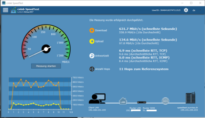

So sieht es direkt am Fibre Router aus, das wäre auch hinter der Zywall angestrebt:

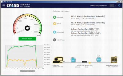

Auf der DMZ direkt an der Zywall:
Und hinter dem Switch am Desktop:

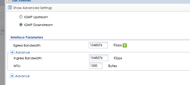

Bei der Zywall kann ich bei den Ethernet Ports ingress und egress Bandbreite angeben. Das ist wie folgt konfiguriert:
Das wäre ja richtig so, oder?

Ja, die Zahlen sollten stimmen. Diese Bandbreitenangabe wird fürs "load balancing" und Bandbreitenmanagement genutzt:
https://kb.zyxel.com/KB/searchArticle!gwsViewDetail.action?articleOid=012679&lang=EN
Hast du in dieser Richtung etwas konfiguriert?
