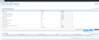

die ersten SSDs sind drin, IDRAC sagt im laufenden Zustand alles cool, aber die LED am Panel blinken wie verrückt. LOG schmeißt leider nur den Fehler "PDR1001 Fault detected on drive 2 und 3 in disk drive bay 1. Check drive." Mehr als Disk entfernen und wieder rein wird da nicht vorgeschlagen.
Wenn ich mir den Raid und die Platten einzeln ansehe, ist alles grün.
Kann es sein, das DELL unbedingt zeigen möchte ungern SATA SSDs in einem R270 gesehen werden?

Dann ziehe mal ueber die iDRAC das Logfile vom Kontroller (ist eine ASCII) Datei und somit fuer den Admin lesbar und guck da rein.

Ja, es sind definitiv keine von Dell Zertifizierten SSDs. Habe den Support gefragt was ich da noch rein stecken könnte an kleinen SSDs aber nicht wirklich ne brauchbare Antwort bekommen. Also habe ich normale WD Greens genommen. Die sind natürlich nicht getestet. Funktionieren aber eigentlich. Support hab ich auf die alten Kisten eh keinen mehr.

Hab dir mal ne PM mit dem Logfile geschickt.
Mit was öffnet man das?
Re: ESXi Migrations Pfad SD-Karten alt zu neu
Du hast mir ein gzippes XML geschickt. Das sieht eher nach LCC aus weil da auch viele andere Dinge drin standen.. ich sehe auch HDD/RAID relevantes aber das ist irgendwie nicht das was ich meine. Wenn man auf dem RAID Controller steht kann man neben den Eigenschaften (Rebuild Raten und Verhalten mit Hotspares) auch nen Logfile exportieren.
Ich gucke mal das ich hier ein 12Gen Poweredge finde mit Localstorage und dann zeige ich dir was ich meine.
Hmm ich find da nix.
Auch bei der Fehlerbehebung ist nichts drin.
Habe mal etwas nach links und rechts geschaut und bis auf den Perc Controller veralbern bzw. ein DELL Branding auf die SSDs flashen, gibt es gerade keine zufriedenstellende Lösung.
