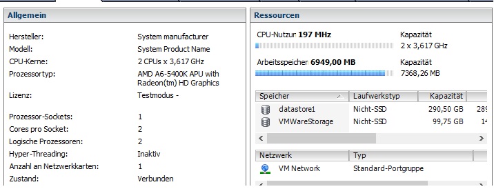

ich habe hier nur rein zu Testzwecken und zum Lernen!!! eine ESX 5.5 auf einen etwas älteren HTTPC installiert.
Aktuell richte ich eine AD + Exchange auf einem zweiten Server ein.
Anschließend will ich einen WSUS installieren.
Alles rein zu Lernzwecken!

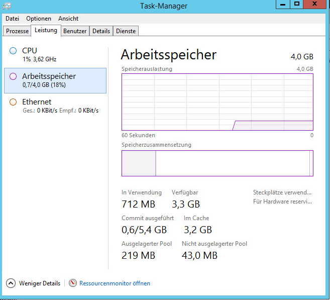

Seitdem der zweite Windows Server 2012 drauf ist, ist das Teil sehr langsam geworden.
Ich würde gern verstehen warum. Ist die Hardware einfach zu langsam oder mache ich was falsch.
- AMD A6-5400k - 8gb Ram
- ESX läuft auf einer 300gb Festplatte im PC sonst nix
- QNAP TS-809 2x1GB - Raid 1
- Das QNAP ist über iSCSI an die ESX angebunden. Hierrauf habe ich auch die beiden Server installiert. Das ganze läuft aktuell noch nicht in einem VLAN sondern im Datennetz. Hier ist aber sonst nix los, aus meine Remote Sitzung. Ich vermute allerdings hier meinen Flaschenhals, bzw. das iSCSI
- Wenn ich auf das QNAP direkt kopiere, habe ich so 80-100mb/s Durchsatz. Wenn ich etwas auf den W2012 kopiere dann habe ich nur so 10mb/s. Hier ist aber ne 1Gbit Karte verbaut und auch angeschlossen. (war ein ziemlicher kampf weils ne realtek ist , aber ich habs hinbekommen)
Im Anhang habe ich noch ein paar Screenshots.
Heben vielleicht ein paar Erfahrene Admins ein paar Tips für mich?
Vielen Dank.

auch wenn du es nicht hoeren magst... entferne die Realtek und den gefummelten Treiber weil ansonsten ist es muessig.
- Wenn du die Performance des Netzwerk testen willst dann nimm netperf oder aehnlichen
- Wenn du die Performace einer Festplatte testen willst dann nimm fuer einfache Geschichten Intels IOmeter
Du hast eine Desktop CPU mit nur 2 Cores wovon man einen fuer den Hypervisor abziehen musst. Wenn du testest dann bitte nur mit einer vCPU und nur mit einer VM zur gleichen Zeit.

Die Hardware ist nicht "zu langsam", aber fuer die gewuenschten Faehigkeiten einfach viel zu schwach ausgestattet; und das ist es, was Du "falsch" machst.
Du hast in Summe
- genau 1x Netzwerkkarte fuer ESXi-Traffic PLUS iSCSI PLUS VM-Traffic
- genau 2x CPU-Kern fuer ESXi PLUS iSCSI-Traffic PLUS bisher mindestens 2x VM (mit vmtl. auch jeweils 2x CPU-Kern zugewiesen)
Das muss ja alles quasi "gleichzeitig" abgearbeitet werden, bzw. in Zeitscheiben verschachtelt hintereinander...
Grundsaetzlich kannst Du diese Hardware (wie Du ja siehst) zum LERNEN verwenden, aber dann solltest Du vielleicht nicht als erstes versuchen, die maximale (Netzwerk-)Performance aus so einer Hardware herauszukitzeln.

Kannst du das für einen Anfänger erläutern? Die Hardware ist für das was ich machen will einfach zu schwach?
Ich bin gern bereit ein paar euros für eine Testumgebung auszugeben. Stromsparend wäre halt von vorteil, da ich die Kiste dann gern 24/7 daheim laufen lassen möchte.
Folgendes Ziel habe ich im Laufe der Zeit:
1. Firewall (z.B. Sophos VM oder so) (max 5 User, hängt ja von VPN ab)
2. VPN (ich hab ne 100er Leitung) (max 5 User)
3. ownCloud für Datenzugriff von außen (max 10 User)
4. Bugify (IssueTracking Tool) auch mit zugriff von außen. (max 5 User)
5. Evtl. ein Webserver (Denke so an 100-500 User im Monat)
Dann zum Lernen für die Arbeit:
2x WS2012 (Ich habe noch eine Lizenz vom Studium die ich zum Üben benutzen darf)
(AD, Exchange, WSUS und was sonst noch so in Zukunft anfällt).
Was benötige ich denn da so mindestens? Ich denke 25 Tage im Monat wird das ding sich einfach nur langweilen.
Das ISCSI Laufwerk fliegt aufgrund der Performance denk auf jedenfall raus. Hier nehme ich lieber 2xssd die ich hier noch rumliegen habe.

naja leider ist das Starten von Programme und sogar schon einfach nur Fenstern wie z.B. ein AD User sehr langsam geworden.
Ich will nicht mal von großen Performance Messungen reden.
Wie war das gleich nochmal, die Free Version von ESX kann eh nur 4 Threads?
