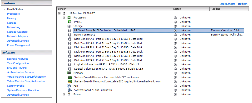

Zweites Problem ist, dass unter Health Status (RAID Status, usw.) die Informationen teilweise lesbar sind und teilweise nicht. Nach einem Neustart des ESX funktioniert in der Regel das Monitoring für ein paar Tage.
(Siehe Bild2: http://www.mainbase.ch/vmware/esx-bild2.png)
Hat jemand eine Idee was was das auslöst?

Beitragvon affabanana » 23.02.2011, 18:32
Junge mach mal Firmware Updates
Die CD sollte mit Version 9.20 (B) sein
Diese gibts hier:
http://h20000.www2.hp.com/bizsupport/Te ... 94aaad8d0e
Das sollte man immer zuerst machen, weil der Support auch immer zuerst fragt?
Haben sie diese Version schon installiert??????

Beitragvon virtualworld » 23.02.2011, 18:45
ok, klingt noch sinnvoll, danke.
jedoch ist die g7 server serie auch sehr neu.
hoffe der aufwand lohnt sich.
dies wird mein erstes firmware update bei einem hp server sein.
nehme an, dass ich von dieser cd booten kann und gleich alles updaten kann.
thanks!
