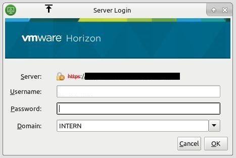

Die Systeme ansich laufen alle, man kann mit Desktop PC´s und ThinClients ohne Probleme auf den Server verbinden. Jetzt kommen aber auch Raspberry Pi´s zum Einsatz, das Image ist auch soweit fast fertig, allerdings tritt ein SSL Fehler auf:
Vmware Horizon View kann anscheinend das SSL Zertifikat nicht bestätigen.
Anmeldung ist trotzdem ohne weiteres möglich.

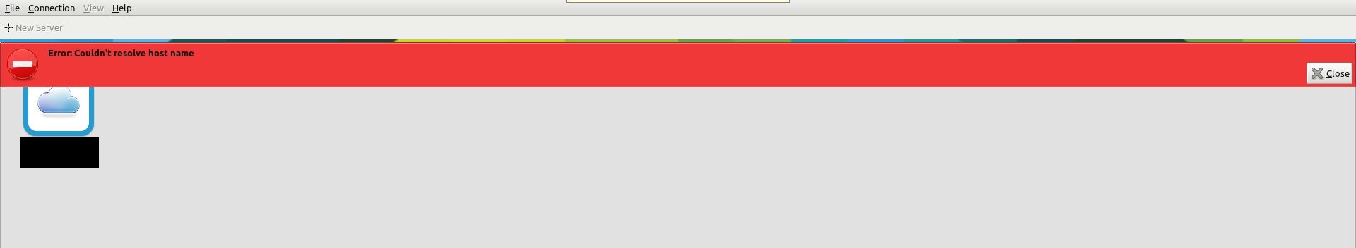

Außerdem tritt bei so ca. jedem 3. Start der Fehler "Error: Couldn't resolve host name" auf. Nachdem mit "Ok" bestätigt kann man sich dann einfach anmelden:

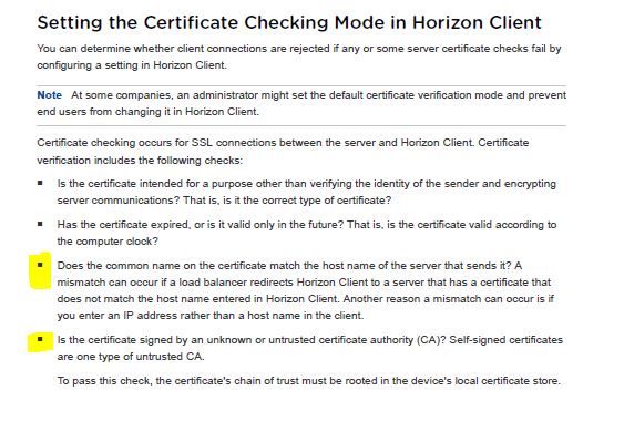

Ich habe alle hier angesprochenen Optionen überprüft:

Weiterhin behauptet view, dass die Verbindung nicht SSL gesichert ist

1. Wir koennen nicht wissen ob du eine gueltige CRL (Certifikate Revokation List) angegeben hast und ob diese erreichbar ist. Da stehen die zurueck gezogenen Certs drin. Das muss nicht zwingend sein.
Des Weiteren.... es sind Probleme deines Clients
- Der muss die Zertifkatskette aufloesen koenne. Dazu must du diese in lokalen Zertspeicher des OS importieren
- Der Client muss zuverlaessig den Namen aufloesen koennen. Pruefe per nslookup alle beteiligten DNS Server
