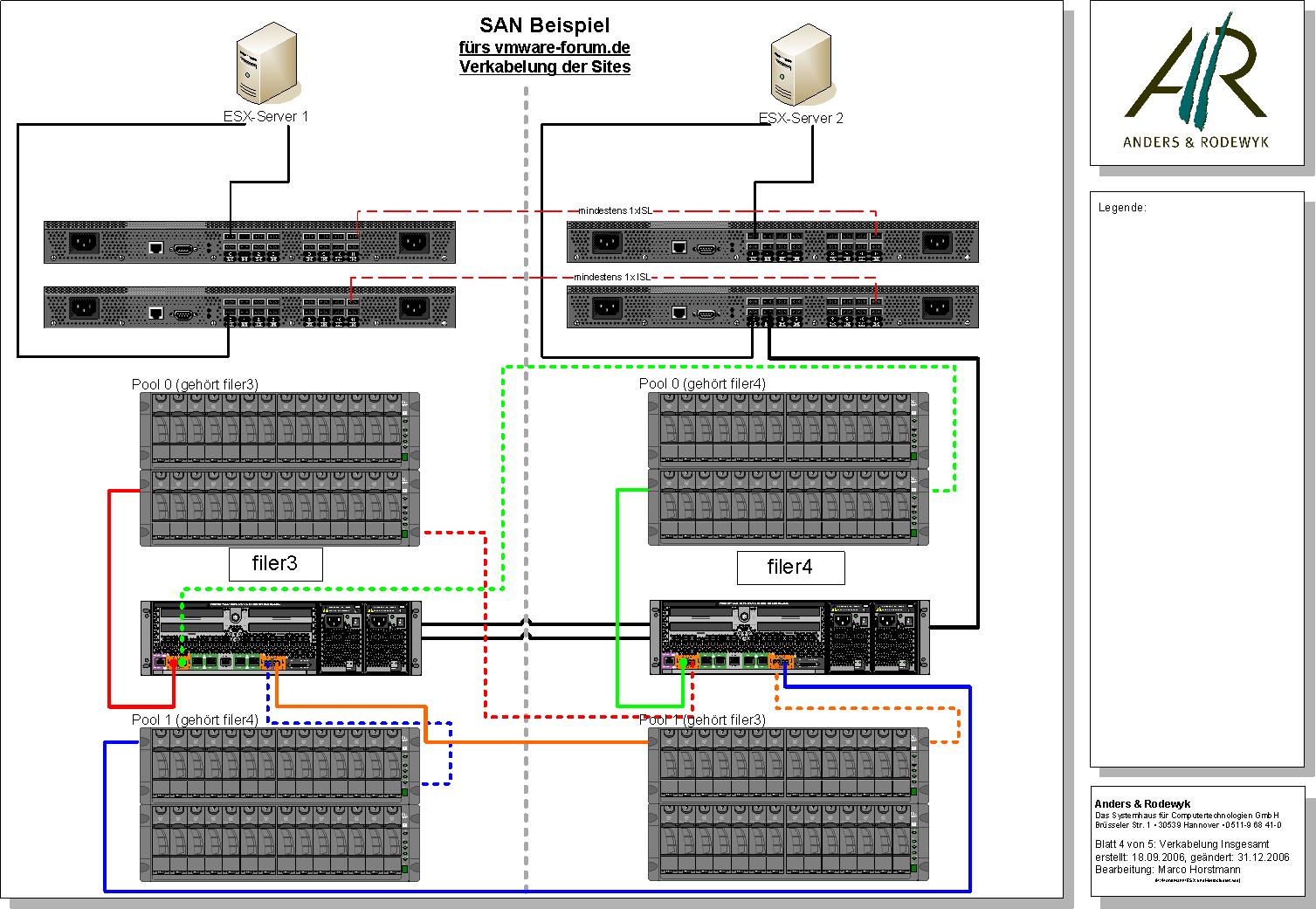

Hallo Marcus,
also ein Setup was richtig supi ist ist folgendes:
Network Appliance Metrocluster besteht aus:
- zwei FAS3020 Storageprozessoren (dort Köpfe genannt)
- auf jeder Seite mindestens ein Plattenshelf für seine eigenen Platten und auf der Seite
wo sein Clusterpartner steht ein Spiegelshelf für die Platten. Also insgesammt mindestens
4 Shelfs. Platten bekommt man zu 72/144/300GB Größe (14/Shelf).
- 6 Glasfaserleitungen brauchst du für die Verkabelung Shelfs und Clusterinterconnects.
- mindestens 2 besser 4 FC-Switche (verwende gerne Brocade 200E Switche), je nach-
dem wieviele Maschinen an das Storage dran sollen.
-pro ESX-Server zwei FC-Anschlüsse/Adapter, die an die seperaten Fibrechannelnetze
welche in der Fachtermonologie Fabrics genannt werden, angeschlossen werden.
Habe mal einen Beispielaufbau angehängt, damit du dir von meinem geschwafel
mal nen Bild machen kannst.
Dieses Setup hat keinen Single Point of Failure so dass alles mögliche ausfallen kann.
Dieses Setup ist für Glasfaserverbindungen bis zu 500m ausgelegt, dadrüber benötigt
man ein etwas komplexeres Setup.
Mfg Marco

- Mal nen Verkabelungsplan wie sowas aussehen könnte.
- ESX undMetrocluster.jpg (256.96 KiB) 3208 mal betrachtet

Hallo Jochen,
also ein gespiegeltes SAN gibt es wohl bei EMC (habe bloß vergessen wie es heißt).
Bloß kann es nicht unterbrechungsfrei arbeiten. Hierfür gibt es verschiedene Lösungen
NetApp Metrocluster - Syncroner Spiegel über zwei Rechenzentren
SAN Virtualisierung mit Datacore oder Falconstore
Wenn du also einen Standortausfall abfangen willst, wirst du wohl kaum
an eine der beiden Lösungen dran vorbeikommen.
Bei NetApp ist es so, dass du in gewissen Disasterszenarios doch noch einen
Knopf drücken musst um dem Splitbrain zu entgehen. Wie das aber bei Datacore
oder Falconstore gelöst ist habe ich keine Ahnung.
Mfg Marco

Das ist i.d.R. nicht wünschenswert. Ich verstehe nicht warum das so oft eine Anforderung ist... Wenn dir eine Seite ausfällt, dann ist das ein K-Fall. Egal ob dein Storage stirbt (warum auch immer...) oder dein RZ abbrennt. Es ist ein K-Fall. Dafür gibt es hoffentlich Pläne, wenn nicht, erstmal die Hausaufgaben machen.
Ein seamless Failover mit DataCore ist in solchen Fällen machbar (habe ich als DCIE selber bei Kunden aufgebaut), aber es ist erstmal viel wichtiger zu schauen
