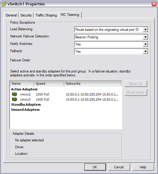

ESX 3 mit Stand von 2006, bekommt keine Verbindung mit dem Netzwerk mehr.
Fehlersuche hat ergeben, dass ein Ethernetport wohl einen Fehler hat. Also den Adapter über (Host -> Configuration -> Networking) rausgenommen um nach erfolgreichem removen, später erneut einzufügen.
lBild
Soweit in der Theorie eigentlich ganz schön, Aber jetzt kommt’s.
ESX 3 verabschiedet sich danach gänzlich aus dem Funkkreis und bekommt keine Netzwerkverbindung mehr zustande.
Ich vermute mal, dass das "removen" so was sein muss wie "Lan Verbindung deaktivieren" unter Windows. Die Frage ist wie bekomme ich das unter Linux in einer Console hin?
Habe es schon mit "ifconfig vmnic1 up" versucht aber das bringt auch keine Wirkung. Hat jemand einen Rat?

hmmm,
ok der Server ist wieder anpingbar und hat auch beide IP-Adressen wieder.
Aber so ganz wie vorher isses noch nicht.
Der eine Adapter steht jetzt auf "stand by" habs schon mit einem Neustart versucht, aber kein resultat.
vllt noch einen kleinen vorschlag?

Beitragvon mangold » 11.03.2009, 08:36
geh mal in die Eigenschaften des Switches und dort die Ports editieren unter NIC Teaming müssen beide als Acitve Adapters konfiguriert sein.

Beitragvon Haliel » 11.03.2009, 12:32
genau das hab ich gesucht^^.
