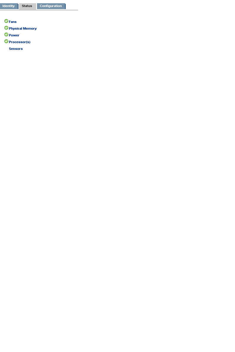

noch screens:
alles erkennt er, ausser eben dem arraycontroller.
- aus der HP System Insight Manager Page vom entsprechenden server.
- (22.77 KiB) 14-mal heruntergeladen
