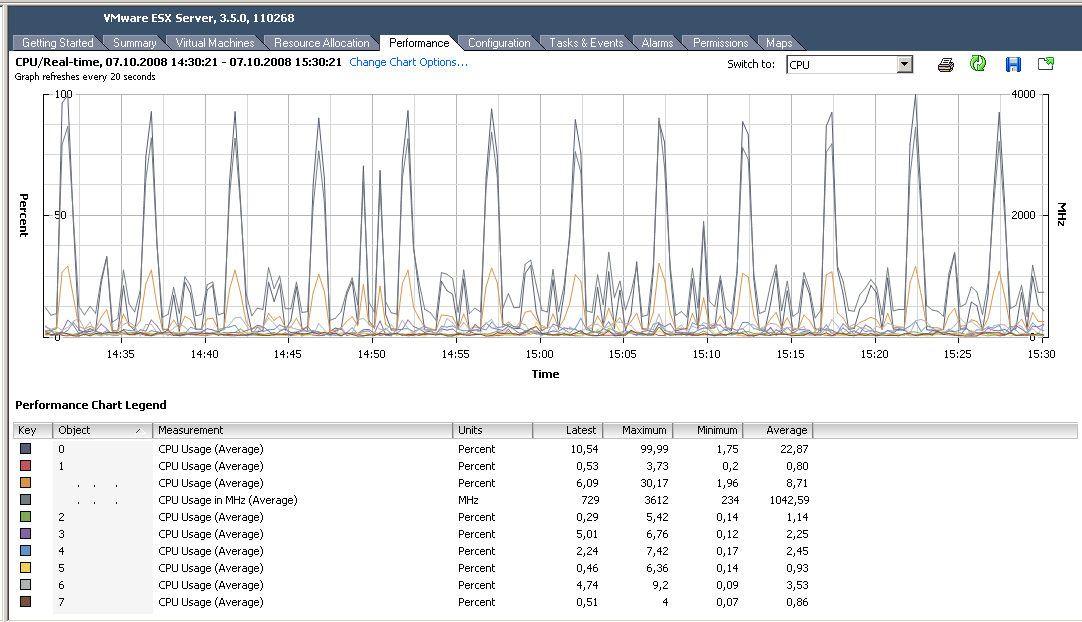

Ein top in der Console zeigt mir, dass der Prozess kipmi0 regelmäßig 99% Auslastung erzeugt.
Das gleiche Bild zeigt der Performance Monitor im VIC an. Etwa alle 5 Minuten zeigt sich auf der CPU 0 eine Sptize von 90 - 100%.
Unter esxtop fällt mir auf, dass die Console teils über 70 - 100 %Used springt.
Dies auch nur kurz, meist liegt sie um 2-3 %Used.
Alles andere ist ruhig und es stehen meist 390% von 400% zur Verfügung.
Ich weiß hier nicht mehr weiter, als nächsten Schritt planen wir die Firmwarestände des neuen Servers auf den aktuellsten Stand zu bringen.
Auch wenn er in der HCL steht, sagt das ja nichts über die Firmware aus.
Weiß jemand noch weiteres, was es sein kann? Diese Spitzen im Prozess Manager, verursacht durch den kipmi0 Prozess sind wohl schon mal sehr verdächtig, aber dass diese Spitzen auf einer CPU das System so sehr in die Knie zwingen soll, dass die Gäste nicht mehr vernünftig laufen?
Im Anhang mal ein Screenshot der Performance, die IPs habe ich unkenntlich gemacht, sollte jemand sie vermissen
