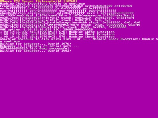

ich trau mich ja bald kaum, Produktivmaschinen auf meinen ESX zu packen, denn schon bei den Tests kommt es alle paar Tage zu einem Crash. Eben beim Installieren eines Debian Etch Minimal (als ISO-File) schon wieder. Vielleicht hat ja jemand eine Idee, wo ich suchen könnte, die Fehlermeldung hilft mir selbst auch bei näherem hinschauen nicht so recht weiter (Screenshot anbei).

supportete HArdware?
Dann am besten nen Case bei VMware aufmachen, vm-support laufen lassen, memory testen usw.
Ich tipp mal auf Hardware-Probleme.
Kannst Du den Crash mit irgend einer bestimmten Aktion in Verbindung bringen?
