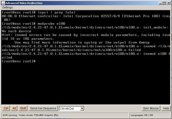

Der Aufruf von ifconfig zeigt nur das loopback. Verbaut ist eine Intel 8277x (welche laut den pdfs ja kompatibel ist, e100-Treiber). lspci listet die Karte korrekt auf.
Wenn ich modprobe e100 eingebe kommt die Meldung: ".../kernel/drivers/net/e100/e100.o: init_module: no such device"
Die Karte ist aber definitiv funktionsfähig...
Mach ich was falsch?

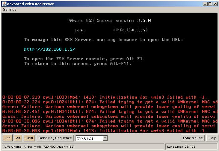

Also ich habs nun nochmal neu installiert, mit einer andren Lankarte die ebenfalls in der Kompatibilitätsliste auftaucht. Im Anhang ein Screenshot, er frissts immer noch nicht :/
Der zweite Screenshot betrifft ne andre Meldung aus der ich mit Google und SuFu auch nicht schlau wurde.
Was mach ich falsch?

Ich hab auch keine andren devices, nur die virtuellen tauchen mit "ifconfig" auf. Ein ping von der Kommandozeile aus führt zu "network not reachable", von andren Rechnern im Netzwerk zu nem ping timeout.
Was meinst du mit was ich was ich während des Setups sehe? Dort sieht alles normal aus, keine Fehlermeldungen oder so.
Nur beim Booten tauchen die Fehler auf die ich oben mit nem Screenshot angefügt habe.
Die treten aber nur am Dual P3 auf, am Tyan seh ich gar keine Fehler.
