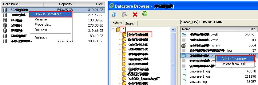

Beitragvon riddley » 08.02.2008, 16:13
Hallo
Geht auch mit dem Infrastructure Client. Du musst nur doppelt auf die Disk klicken und dann kommst du in den File Manager, dort kannst du dann rechtsklick auf die .vmx ausführen und "Add to inventory" anwählen.
(siehe Attachement)
Gruss, Stefan
