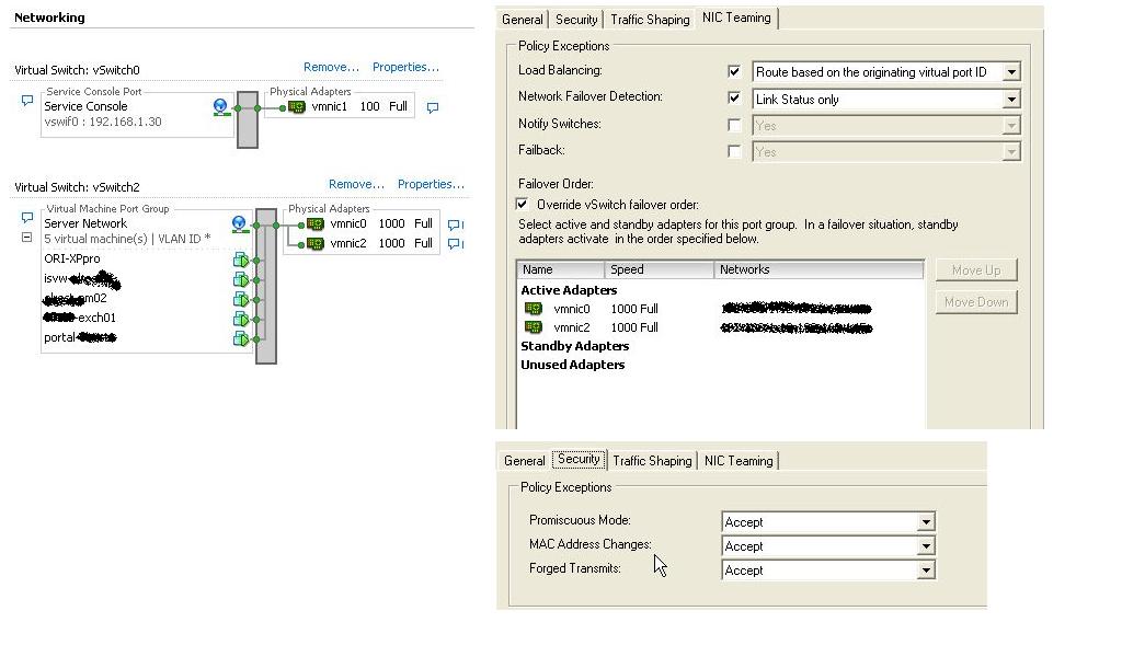

Hallo Armin
Kannst du mal deine Einstellungen vom VSwitch posten bzw. am besten gleich Printscreens (so etwas ähnliches wie mein beispiel welches ich als Attachemend angefügt habe) von der Übersicht und von den Einstellungen raufladen?
Gruss, Stefan
Gruss, Stefan
- Network_Beispiel.JPG (65.42 KiB) 1808 mal betrachtet

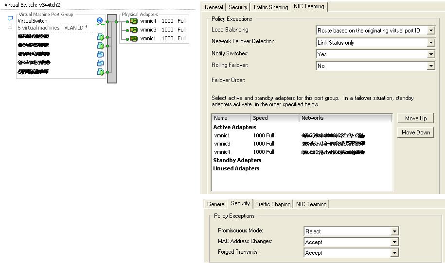

das finde ich toll! Nur habe ich das selbe Problem und kann die Mühle nicht neu installieren, weil produktiv im Einsatz.
Problem: 4 Hardware Netzwerkkarten. Davon genau 2, welche keine Pings nach "Außen" lassen. Also die Maschinen innerhalb des Hosts können sich natürlich alle sauber pingen. Mit den anderen beiden Karten gibt es keine Probleme. Das kuriose ist dabei, daß ich den ESX mit allen 4 Karten aufgesetzt habe und nur 2 lassen die Kommunikation aus dem Host nach Außen zu.
Würde mich sehr, sehr über einen Hinweis freuen.
HINWEIS: Hinter den "funktionierenden" Nics ist das Netz eingetragen. Hinter den anderen beiden fehlt dieser Eintrag!
kennykentucky
- Beiträge: 33
- Registriert: 30.10.2008, 10:29
Terrier
...LÖSUNG:
wenn man sich mal wie ein kleiner Terrier in die VM Geschichte verbissen hat, sieht man den Wald vor lauter Bäumen nicht mehr. Ich hatte genau die beiden Nics an Switchports, die ich vor Wochen als Uplink konfiguriert hatte
. Also umgesteckt und es geht!!
