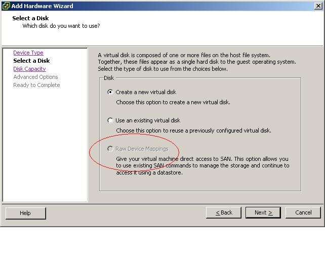

Nun zeigt mir ESX die Platten alle an, und ich kann auch virtuelle Maschinen erzeugen, jedoch keiner den Zugriff auf das NTFS Device geben.
ESX meldet, es seien keine non-disk devices vorhanden, btw keine raw SAN verfügbar.Ich habe in der Hilfe gesucht, aber nicht wirklich etwas gefunden. Unter ESX2 war das alles recht einfach, aber hier scheine ich etwas zu übersehen.

insofern, Ja das NTFS LUN ist dabei und nein, ich habe keine chance einer VM-Maschine als SystemLUN hinzuzufügen.
Die Option Raw Device Mapping ist ausgegraut, genauso wie der Punkt SCSI Device (unavailable) mit der Bemerkung 'There are no non-disk SCSI devicesavailableon the host'
