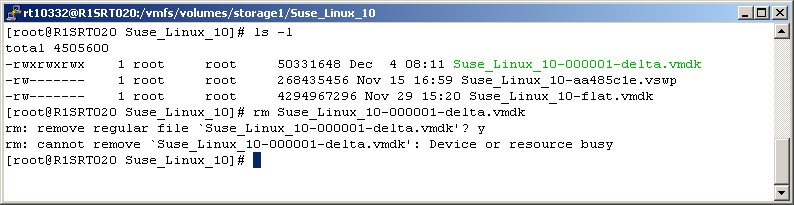

Beiträge: 7
Registriert: 23.02.2006, 12:17
Beitragvon torti0013 » 04.12.2006, 08:18
ich habe bei der zu löschenden datei auch mal testweise die berechtigungen auf 777 gesetzt.
screenshot esx
Beiträge: 475
Registriert: 17.06.2004, 13:06
Wohnort: Germany - Laichingen
Beitragvon stgepopp » 04.12.2006, 09:23
1. Deine VM läuft -> es gibt eine Datei *.vswp
2. dein vmdk läuft im Delta-Modus
Also, um die vmdk löschen zu können:
VM abschalten und nochmals probieren
Um Dein Konzept umzusetzen:
VMs nicht im Delta-Modus (Snapshot-Modus) laufen lassen.
Erich
Beiträge: 7
Beitragvon torti0013 » 04.12.2006, 09:47
das mag sein das diese läuft nur wurde sie aus der verwaltung des esx server gelöscht und somit kann ich diese auch nicht abschalten. zumindest nicht über den virtual infrastrucre client.
das meinte ich, die vm sind glöscht aber die restlichen files können nicht gelöscht werden.
ich habe nur einen versuch mit dem snapshot gemacht, danach stand die vm auf (invalid). daher auch mein gedanke diese zu löschen und den versuch neu zu machen.
norman
