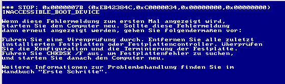

Ohh ha, Blue Screen mit der Meldung (siehe Thema und Screenshot)? Da muss ja mächtig viel schief laufen? Wie geht man denn bei der Fehlersuche vor? Ich konnte den Fehler leider noch nicht reproduzieren. Tauch in unregelmäßigen Abständen auf.

Beitragvon Tschoergez » 02.07.2008, 20:29
falsche Emulation für den SCSI-Adapter gewählt! (Buslogic vs. LSIlogic)
Das sollte aber für die jeweilige VM reproduzierbar sein!
Ansonsten läuft wirklich irgendwas schief :grin:
Frägt er Dich beim Starten der VM, ob was mit dem SCSI-Adapter nicht stimmt?

Beitragvon continuum » 02.07.2008, 22:08
Wenn das nur gelegentlich vorkommt ist hoechster Alarm angesagt - die vmdk scheint kurz vor dem sterben zu liegen.

Beitragvon gismo911 » 04.07.2008, 07:42
Tschoergez hat geschrieben:falsche Emulation für den SCSI-Adapter gewählt! (Buslogic vs. LSIlogic)
Viele Grüße,
Jörg
Es kommt keine Nachfrage. Habe die VM gerade noch einmal starten lassen. Keine Probleme gemeldet.
Es ist Buslogic eingestellt.
Beiträge: 80
Registriert: 27.12.2007, 09:00
Beitragvon gismo911 » 04.07.2008, 07:43
continuum hat geschrieben:Wenn das nur gelegentlich vorkommt ist hoechster Alarm angesagt - die vmdk scheint kurz vor dem sterben zu liegen.
Das wäre nicht so schön. Wie kann ich die Überprüfen? Langt es wenn ich dei VM clone, ist dann wieder alles OK weil das File neu geschrieben wird?

Beitragvon gismo911 » 17.07.2008, 08:40
Ok, das scheint ein Windows Problem zu sein. Konnte gerade zuschauen Windows Logo kommt und bevor der Anmeldeschirm kommt gibts die Meldung. Versuche jetzt die üblichen Maßnahmen, angefangen bei chkdsk.
Falls noch jemand Ideen hat immer her damit.

Beitragvon gismo911 » 24.07.2008, 14:22
gismo911 hat geschrieben:Ok, das scheint ein Windows Problem zu sein. Konnte gerade zuschauen Windows Logo kommt und bevor der Anmeldeschirm kommt gibts die Meldung. Versuche jetzt die üblichen Maßnahmen, angefangen bei chkdsk.
OK, die Maßnahmen haben nicht geholfen. Habe die Meldung gerade wieder bestätigen müssen und den Server resetten.
Was nu?

Beitragvon gismo911 » 01.10.2008, 13:32
gismo911 hat geschrieben:Ohh ha, Blue Screen mit der Meldung (siehe Thema und Screenshot)? Da muss ja mächtig viel schief laufen? Wie geht man denn bei der Fehlersuche vor? Ich konnte den Fehler leider noch nicht reproduzieren. Tauch in unregelmäßigen Abständen auf.
Die Meldung muss ich noch einmal nach oben schieben. Habe mitlerweile zwei Server gefunden die diese Meldung von zeit zu Zeit auf der Konsole haben.

Beitragvon ideFix » 01.10.2008, 15:48
XP als GOS?
VMware Tools installiert?
den von XP mitgelieferten BusLogic Treiber im Einsatz oder den von VMware?
bitte auch bei VMware Tools Installation prüfen.
Kann sein das zwar die VMware Tools drauf sind, aber trozdem der alte Treiber geladen worden ist.
Info über die beiden Ctrl: http://www.vmaschinen.de/cgi-bin/vmware.cgi?scsi

Beitragvon gismo911 » 01.10.2008, 16:41
Danke für den Link.
Ich glaube ich habe alles richtig.
- Windows 2000 Prof
- In den Eigenschaften der VM ist BusLogic ausgewählt
- Im Windows Gerätemanager unter SCSI steht VMware SCSI Controller, Treiberanbieter VMware, Datum: 10.04.2007, Vers. 1.2.0.6
Habe ich etwas vergessen/übersehen?

Beitragvon gismo911 » 23.01.2009, 08:01
Ich will ja mit dem thema nicht nerven, aber ich habe immer noch zwei VMs die die Probleme machen... :(
