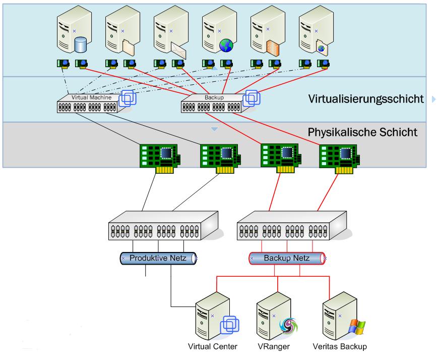

Hallo ich habe folgende Frage bezüglich meinen Backup Strategie.
Folgendes habe ich mit überlegt ich habe einen ESX 3.5 mit 4 x 1 GB Netzwerkkarte.
Ich erstelle 2 Virtuelle Switche, einen fürs Produktive Netz und den anderen fürs BackupNetz.
So jetzt bekommt jeder Server eine Netzwerkkarte die ins Produktivnetz zweigt und die andere ins Backupnetz.
Im meinem Backupnetz hängt der Veritas Backup Server sowie mein VRanger… so jetzt kommt meine Frage.
Bei der Konfiguration des Vranger kann ich mich doch aufs Virtual Center Verbinden, das heißt ja ich muss meinen Vranger Server auch ins Produktivnetz stellen, damit ich eine Verbindung herstellen kann. So was passiert jetzt wenn ich mit dem Vranger ein Backup erstelle, über welches Netz gehen meinen Daten?
