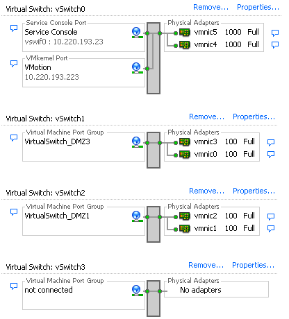

Wir müssen unsere bissherige ESX Konfiguration umstellen, und zwar muss Vmotion und die Service Console in jeweils ein eigens VLan.
Das Problem ist, dass unsere Server mit einem Netzwrkport zu wenig ausgerüstet sind um nach der Neukonfiguration die VM Port Gruppen komplett redundant auszulegen.
Die bissherige Netzwerk - Konfiguration sieht wie folgt aus:
Host1 + Host2:
Service Console Port + VMkernel Port: vmnic4, vmnic 5
VM Port Group DMZ1: vmnic3, vmnic0
VM Port Group DMZ3: vmnic2, vmnic1
(siehe Screenhot screen_212.png)
Durch die neuen VLans müssen wir nun die Service Console und den VMkernel Port
voneinander trennen. Jedoch muss die Service Console weiter redundant ausgelegt sein.
Die Idee ist nun, dass wir beim Host 1 die VM Port Group DMZ1 nur noch mit einer Netzwerkkarte betreiben
und die Vorrätige für den VMkernel Port verwenden. Beim Host 2 nehmen wir nur eine für DMZ3,
Daraus ergeben sich diese 2 Konfigurationen:
Host1:
Service Console Port: vmnic4, vmnic 5
VMkernel Port: vmnic3
VM Port Group DMZ1: vmnic0
Host2:
VMkernel Port: vmnic2
VM Port Group DMZ3: vmnic1
So ist pro Host jeweils eine VM Port Gruppe nicht redundant ausgelegt.
Da wir die beiden Hosts aber mit HA in einem Cluster betreiben, dachte ich,
dass das VirtualCenter merken müsste, wenn z.B. die Verbindung der Netzwerkkarte vmnic0 des Hosts 1
abreisst und dann die VM's in der Port Gruppe automatisch auf den Host 2 migrieren, welcher mind. noch
eine funktionierende Verbindung haben muss, da vmnic3 und vmnic0 vom Host 2 an verschiedenen Switches angeschlossen sind.
Ich habe das ausprobiert in dem ich einfach die Netzwerkkabel der VM Port Gruppe auf dem Host 1 entfernt habe.
Der ESX Hosts erkennt, dass die Netzwerkkarte keine verbindung hat aber die VM's werden nicht migriert.
Kann HA diesen Fall nicht abfangen? Oder liegt es an einer Fehlkonfiguration auf den Hosts?
Wenn ich einen ESX Host einfach abschalte werden die VM's auf den noch laufenden Host migriert.
Wir betrieben ESX Hosts 3.5 mit U2 (build-110268) und VirtualCenter 2.5 mit U2.
Vielen Dank für eure Hilfe

HA fängt nur einen kompletten Absturz eines ESX nicht, keine Netzwerkausfälle und keine Storage-Ausfälle!
Sag doch einfach der Netzwerktrupee, die sollen euch jeweils VMkernel UND Service Consolen VLAN über die Ports von vmnic 4 und vmnic5 präsentieren, dann kannst Du die bisherige Konfiguration behalten, musst halt die VLAN-ID auf den portgruppen für vmkernel und ServiceConsole entsprechend einstellen.
Der ESX unsterstützt schließlich VLANs für die Portgruppenkonfiguration (nach 802.1q Standard).
Getrennte vSwitche mit jeweils eigenen Netzwerkkarten brauchts nur für wirklich physikalisch getrennte Netzwerke...
