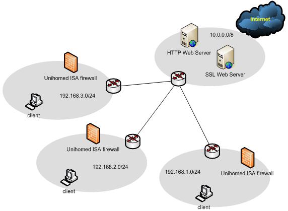

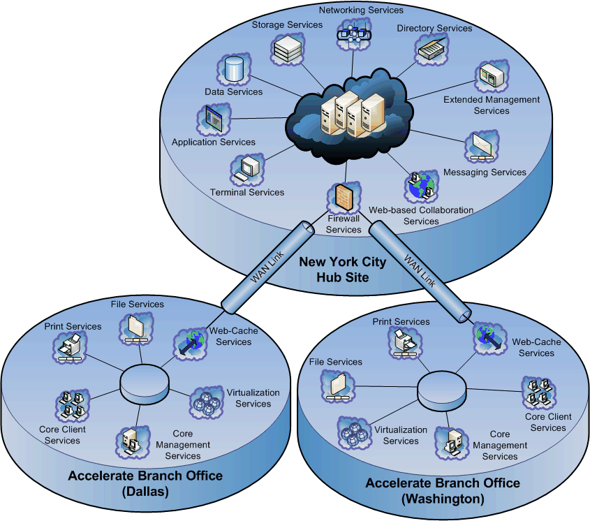

Die Idee ist eigentlich folgendes Szenario virtuell abzubilden.
Sprich Hauptsitz mit Branchoffices (Niederlassungen).
Bilder:
Testumgebung_MS --> ist der grobe Ueberblick
Testumgebung_MS2 --> mit IP Adressen
Mir geht es nun eigentlich um die ESX3i Network Settings für die WAN (VPN) Verbindungen vom Hauptsitz zu den Branches.
Hoffe es ist einigermassen Verständlich was ich aufbauen möchte.
Bilder:
- Testumgebung_MS.gif (110.88 KiB) 717 mal betrachtet
- Testumgebung_MS2.jpg (22.45 KiB) 718 mal betrachtet
Wie Tschoergez schon sagte du baruchst einen Router dazu
Du machst zwei Vswitch für jeden IP Bereich einen.
Den Router hängst du einfach auf beide Switches.
