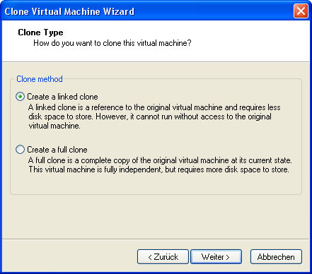

Beitragvon harders » 08.10.2008, 10:21
Hallo
Ja, dass geht ja bei der Workstation mit "Clone" (siehe Screenshot). Beim Server ist mir das nicht bekannt. Oder jemand wüsste da einen "manuellen" Weg.
Harders
