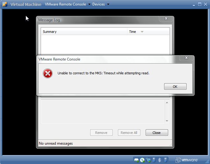

Hallo!
Ich betreibe hier VMWare Server 2.0 final auf einem openSUSE 11 x86_64 Host.
Dort habe ich 6 virtuelle Maschinen reinkopiert.
Starte ich nun eine der Maschinen, komme ich nicht auf die Konsole.
Browser: Firefox 3.0.3, Plugin ist installiert
Fehlermeldung: Unable to connect to the MKS: Timeout while attempting read
Was läuft falsch?

Ich habe das gleiche Problem mit VMware-Server 2.0 unter Vista.
Wie kann ich eine Maschine starten? Immer wenn ich das versuche erscheint die Fehlermeldung: Fehlermeldung: Unable to connect to the MKS: Timeout while attempting read
Please help!

Werden denn alle benötigten Dienste gestartet? Die Firewall enthält auch Ausnahmeregeln für beide benötigten Ports?
Beiträge: 10
Registriert: 13.10.2008, 00:33
Beitragvon datensurfer » 13.10.2008, 12:09
Dayworker hat geschrieben:Werden denn alle benötigten Dienste gestartet? Die Firewall enthält auch Ausnahmeregeln für beide benötigten Ports?
hmm... der Dienst ist nicht default mäßig gestartet: VMware VSS Writer
Nach dem start dessen geht der Zugriff auf die Console ...
Falls interessant, der Fehler ist übrigens auch im IE7, also nicht Firefox bezogen.

Allerdings funktioniert es jetzt wieder nicht, es ging nur temporär ... schei** server 2.0, mit der alten war das alles einfacher/problemloser! :-(
Jemand Ideen woran es liegen kann?

Ja bei Dir unter Vista, aber hermannstux betreibt nen VMWare Server 2.0 final auf einem openSUSE 11 x86_64 Host. Also doch Startscripte in den passenden Runlevels hinterlegen. :grin:
Für Vista fallen mir ein entweder
- die UAC abzuschalten (Sicherheitstechnisch sehr bedenklich)
- den betreffenden Nutzern die notwendigen Rechte zu gewähren (eventuell Sisyphus-Arbeit)
- VMware nicht im Programme-Ordner sondern in einem separaten Unterordner im Hauptpfad zu installieren, was gleichfalls ein probates Mittel bei Verstimmungen des Boinc-Clienten ist :D
- VI-Client nutzen
[add 21:25]
Hermannstux was sagen denn deine messages und boot.msg. Irgend welche Auffälligkeiten oder eventuell sogar eine "Tainted Kernel"-Mitteilung?
[add 21:35]
Im Ubuntu-Forum steht auch noch der Port tcp/902 zur Freigabe bzw. Forwarding für die Konsole selbst an.

Beitragvon datensurfer » 15.10.2008, 17:15
Dayworker hat geschrieben:Ja bei Dir unter Vista, aber hermannstux betreibt nen VMWare Server 2.0 final auf einem openSUSE 11 x86_64 Host.
ups, überlesen, sorry! Hätte ich das gelesen hätte ich auch eigene Thread aufgemacht weil ist anderes Thema!
Dayworker hat geschrieben:Für Vista fallen mir ein entweder
ist aus, sollte aber nichts mit browser zu tun haben bzw. es ging mit den aktuellen Einstellung auch kurzzeitig ... bug?
Dayworker hat geschrieben:- den betreffenden Nutzern die notwendigen Rechte zu gewähren (eventuell Sisyphus-Arbeit)
ist admin ... bzw. es ging mit den aktuellen Einstellung auch kurzzeitig ... bug?
Dayworker hat geschrieben:- VMware nicht im Programme-Ordner sondern in einem separaten Unterordner im Hauptpfad zu installieren, was gleichfalls ein probates Mittel bei Verstimmungen des Boinc-Clienten ist :D
vm läuft, lässt sich auch starten, vms liegen wo anders bzw. es ging mit den aktuellen Einstellung auch kurzzeitig ... bug?
Dayworker hat geschrieben:- VI-Client nutzen
Testweise habe ich Firewall abgeschaltet, bringt nichts, Einstellungen bzgl. vm sind auch auf positiv gesetzt, ging auch kurzzeitig ... bin hier echt am verzweifeln! :-(
Wie es gibt weiterhin ein client für die vmware server 2.0?
Ich konnte da bei der install nichts wählen ... wo laden?

das aber ko-kriterium weil muss auch neue Maschinen konfigurieren können! :-(
Hat außer mir unter Vista keiner solch Probleme, also die Fehlermeldung (siehe erstes Post)?

Beitragvon datensurfer » 15.10.2008, 19:52
continuum hat geschrieben:Was ist mit Firefox 2 ?
Wie oben gepostet tritt der Fehler in Firefox sowie IE auf.
Version sollte kein Unterschied machen weil die Fehlermeldung kommt vom VM-Server ... der kann sich aus mir noch ungeklärten Gründen nicht auf die Console connecten.
Alle Diense die ein "VMware" am Anfang haben sind gestartet ...
Firewall ist deaktiviert, user ist administrator in vista, sicherheitseinstellungen deaktiviert ...
nix linux ...
das merkwürdige ist das es 1x funktionierte, leider nicht reproduzierbar!
Mir gehen die Ideen aus! :-(

Ja wir haben verstanden, Du hast ein "Vista 128 Indoor edition" mit Servicepack 64 8)
Ein paar weitere Info's zu Deinem System und die Mitteilungen im Eventlog wären auch nicht schlecht :grin:

Das richtig aber wenn Firefox 3.x und IE7.x nicht geht werde ich nicht noch Firefox 2.x installieren. Soweit mir bekannt funktioniert der Zugriff über das VMWare-Plugin, welches ich auch in IE7 & Firefox 3 installiert habe.
IE7 sollte doch supportet sein ....
Mit welchem Browser greift ihr auf die Console zu?
@Dayworker: Im Windows-Log unter Anwendungen,System & Sicherheit steht nichts besonderes, war auch mein erster Gedanke! :-( Message Log (kann über VMWare abgerufen werden) ist leer bzw. das in der Console, ok wenn console kein connect dann ist das logisch, allerdings zeigt mir diese Infos an aber halt auch die Fehlermeldung (siehe auch Attachment).
Zur Info: Es handelt sich um eine Intel-2-CPU-Kern-Maschine mit 2GB Ram wobei meine VM davon 1GB bekommen hat. Ist nur ein Notebook wo ich ein Linux in der VM installieren möchte ..

Beitragvon datensurfer » 16.10.2008, 15:22
Wie zu erwarten erscheint auch mit Firefox 2 die Fehlermeldung. An dem Browser liegt es nicht!
