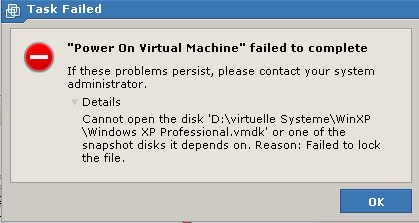

Glaube der Knackpunkt ist diese Sache mit "file can not lock"...
Stephan
...und hier ein Screenshot der Fehlermeldung
Beitragvon Dayworker » 09.10.2008, 11:32
Wohl eher dieses:
[2008-10-09 07:05:53.356 'ha-eventmgr' 5868 info] Event 6 : Message on WinXP Prof. DAW on NB_SWobig.askom.local in ha-datacenter: Cannot open the disk 'D:\virtuelle Systeme\WinXP\Windows XP Professional.vmdk' or one of the snapshot disks it depends on.
Er findet seine VM-Disk nicht. Dem zufolge gibt es auch diese Meldung: "Reason: Failed to lock the file."
Überprüfe mal die Einstellungen der VMX-Datei.

Beitragvon technicman » 09.10.2008, 12:50
Die Pfade zu den vmdk Dateien haben gepasst.
Die Lösung war viel einfacher....
Zu jeder virtuellen Festplatte gab es eine lock Datei. Also "Disk1.vmdk" & "Disk1.vmdk.lck" zum Beispiel.
Habe einfach die *.lck" Dateien gelöscht und siehe da. Die VMs starten wieder wie gewohnt.
Bei mir hat's funktioniert. Vielleicht probiert ihr das auch mal bei euch aus- aber vielleicht erstmal mit ner unwichtigen VM :-)
Stephan
