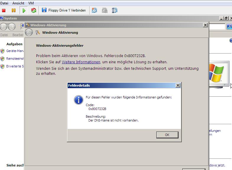

Hallo!
Ich versuche jetzt schon seit 3 Tagen meinen Windows 2k8 Server in VMware Server 2 frei zu schalten, doch leider bekomme ich immer einen Fehlercode.
Wenn ich in die Details lese, steht dort immer "Der DNS Name ist nicht vorhanden".
Die VM ist im Bright mode und Internet funktioniert einwandfrei.
Woran kann es liegen??
Ist das VMware ein Problem??
MfG
Beitragvon Dayworker » 22.01.2009, 22:59
Für Vista mit Volumen-Lizenz fand ich das hier:
At an elevated command prompt, type slmgr.vbs . If you type it without parameters it will give you a help window, showing the parameters. Be patient, it ran slowly for me. What I did was type in slmgr.vbs -ipk your-MAK-activation-key . After a few seconds I got the response that the product key was successfully changed. I then typed in slmgr.vbs -ato and after a few seconds received the message that the product had been activated.
...und das für W2k8 mit Volumen-Lizenz:
Activation problem in windows 2008 server...error code: 0x8007232b...

Beitragvon mister-man » 22.01.2009, 23:32
Ich muss dabei sagen das es eine MSDNA Version ist.
MfG
Beitragvon Dayworker » 23.01.2009, 00:21
Wenn du denn Fehlercode eingibst, findest du auch eine Seite in der die Vorgehensweise über Windows-Live und einer Systemabfrage beschrieben wird.
Soweit ich das gelesen hatte, ist die Aktivierung bei MSDN und Volumen-Lizenz wohl die gleiche.

Beitragvon mister-man » 24.01.2009, 17:53
Alles Okay es hat geklappt!
Lösung ist in dem Link zu den Volumen Lizenzen!
