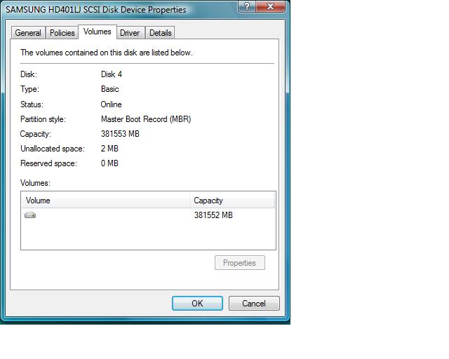

Hier ein Bildschirmfoto im Attachment
Hmm die Platte nennt sich dort Disk 4 habe ich das falsch eingetragen?

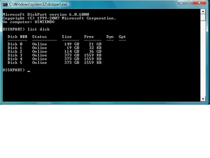

Beitragvon continuum » 10.06.2007, 22:54
ueberpruef die nummer mal mit diskpart a la ...

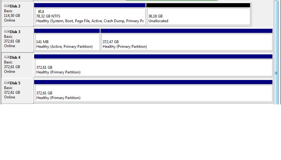

Beitragvon minimike » 10.06.2007, 23:44
Hier
Beitragvon continuum » 11.06.2007, 00:32
Muesste passen ? - gibt es wirklich kein log ? - sonst stell mal auf debug-log um
