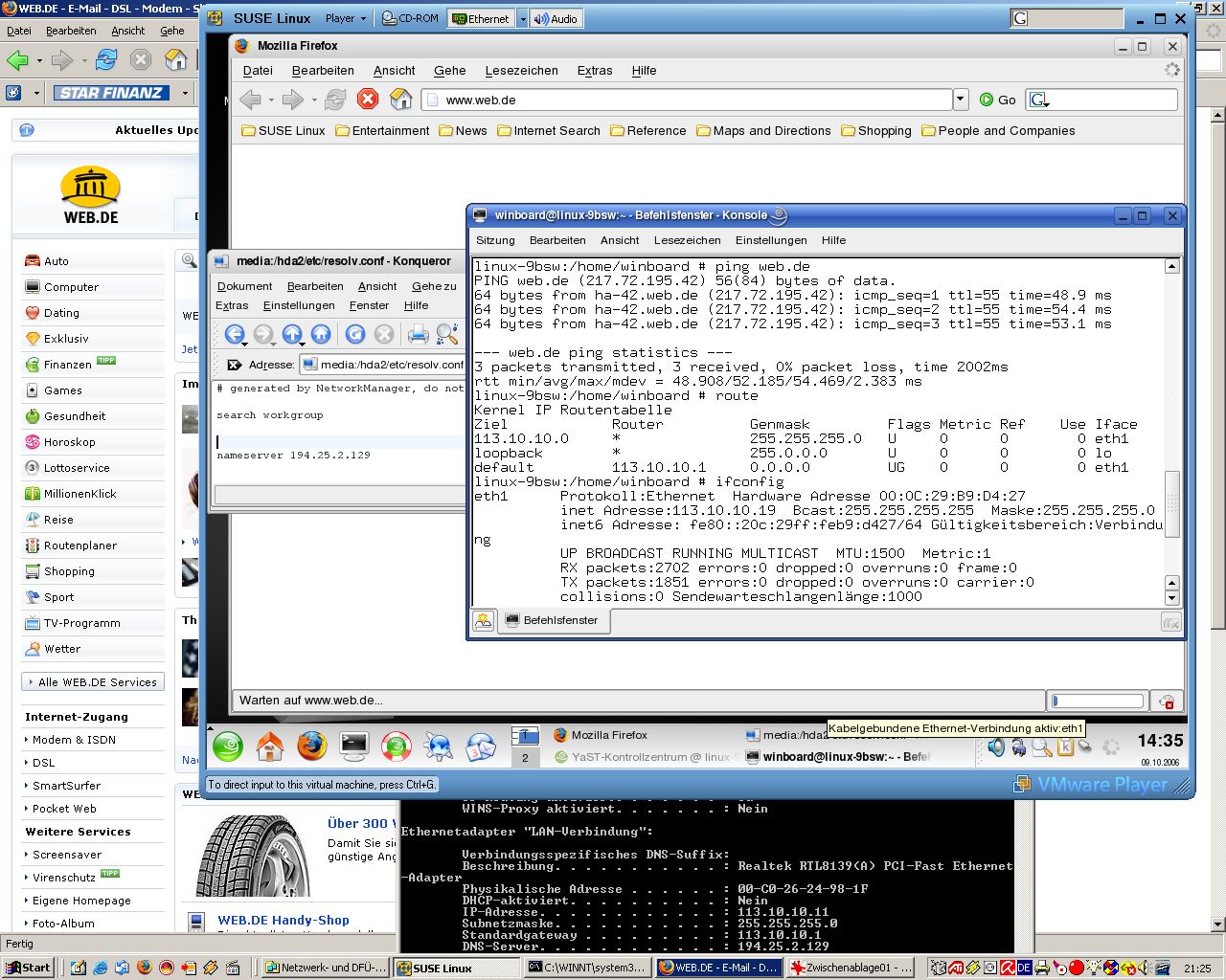

Hallo miteinander,
vielen Dank für die schnellen Antworten. War für mich jetzt fast ein bisschen zu schnell
Hab mir jetzt gerade die Netzwerkeinstellungen meines Gast-OS (Suse) noch mal angeschaut. Mache ich als relativ unbedarfter Linux-Anwender immer mit dem Network-Manager:
Sowohl die Namensserver (neben meinen DSL-Router mit IP 113.10.10.1 jetzt auch noch mein Host-OS 113.10.10.11) als auch das Gateway (DSL-Router mit IP 113.10.10.1) sind eingetragen.
Der ping auf 'ne URL (z.B. web.de) wird auch wunderbar aufgelöst und ich bekomme auch ganz ordentlich eine Antwort.
Und auch mit dem Host-OS funktioniert ein ping anstandslos. Vorausgesetzt ich trage mein Gateway ein. Was ich aber eigentlich nicht möchte.
Gefühlsmäßig glaube ich eigentlich eher, daß das Problem entweder beim Host-OS bzw. direkt am VM-Player liegt. Habe nämlich noch 'nen weiteren PC mit "real existierendem"
Suse (mit dem ich gerade eben diese Beitrag geschrieben habe). Und die Netzwerkkonfiguration ist mit Ausnahme einer anderen IP genau diesselbe. Und der funktioniert wunderbar.
Bin beim googeln übrigens schon mehrmals über vmnet0 gestolpert, daß angeblich bei bridged benötigt werden soll. Wurde bei meiner Installation von VM-Player aber nicht generiert.
Kann es damit vielleicht noch was auf sich haben?

Re: Trotz funktioniertem LAN keine Internetverbindug mit Fir
dziage hat geschrieben:
Hier mal die Netzwerkumgebung meines Gast-OS (Suse 10.1)
ifconfig:
eth1 Protokoll:Ethernet Hardware Adresse 00:0C:29:B9:D4:27
inet Adresse:113.10.10.19 Bcast:255.255.255.255 Maske:255.255.255.0
inet6 Adresse: fe80::20c:29ff:feb9:d427/64 Gültigkeitsbereich:Verbindung
UP BROADCAST RUNNING MULTICAST MTU:1500 Metric:1
RX packets:464 errors:0 dropped:0 overruns:0 frame:0
TX packets:496 errors:0 dropped:0 overruns:0 carrier:0
collisions:0 Sendewarteschlangenlänge:1000
RX bytes:66627 (65.0 Kb) TX bytes:53411 (52.1 Kb)
Interrupt:185 Basisadresse:0x1400
dziage
DAS siht irgentwie nicht normal aus.
Überprüf doch noch mal die Netzwerkinstallation.
WaLu

@walu: Habe die Netzwerkkonfiguration jetzt nochmal neu gespeichert. Und siehe da, der Broadcast wurde jetzt tatsächlich auf 113.10.10.255 geändert. Ändert aber nichts an der Großwetterlage. Immer noch derselbe Effekt
@gerz: Kann es nicht sein, daß ich bei vmnet0 irgendwelche Einstellungen vornehmen muß? Ich benutze ja die bridged-Einstellung des VMPlayers. Dadurch kommuniziert der VMPlayer doch über vmnet0 mit dem Host-OS. Und durch die Konfiguration des vmware bridged protocol meiner physikalischen Netzwerkadresse wird dann letzendlich die Verbindung erstellt!?

dziage hat geschrieben:@gerz: Kann es nicht sein, daß ich bei vmnet0 irgendwelche Einstellungen vornehmen muß? Ich benutze ja die bridged-Einstellung des VMPlayers. Dadurch kommuniziert der VMPlayer doch über vmnet0 mit dem Host-OS. Und durch die Konfiguration des vmware bridged protocol meiner physikalischen Netzwerkadresse wird dann letzendlich die Verbindung erstellt!?
Bei vmnet0 brauchst du nichts einzustellen, denke ich.
Standardgateway und DNS sind zu ändern.
Die Einstellungen deines Host-Adapters sollten so aussehen:
Ethernetadapter "LAN-Verbindung":
Verbindungsspezifisches DNS-Suffix:
Beschreibung. . . . . . . . . . . : Realtek RTL8139(A) PCI-Fast Etherne-Adapter
Physikalische Adresse . . . . . . : 00-C0-26-24-98-1F
DHCP-aktiviert. . . . . . . . . . : Nein
IP-Adresse. . . . . . . . . . . . : 113.10.10.11
Subnetzmaske. . . . . . . . . . . : 255.255.255.0
Standardgateway . . . . . . . . . :113.10.10.1 (dein Router)
DNS-Server. . . . . . . . . . . . : Ip des Nameservers deines Providers!
gerz

Mich macht ja bloß wahnsinnig, daß der ping funktioniert. Wenn der wenigstens auch nicht gehen würde.
Hab als Anhang mal einen Screenshoot hochgeladen. Kannst dir ja gern mal ansehen. Ich denke da müssten alle Informationen ersichtlich sein.
Das einzig was mir jetzt noch aufgefallen ist, ist der fehlende link-local-Eintrag im route. Der war aber definitiv schon mal da. Wüßte zugegebenermaßen jetzt auf Anhieb überhaupt nicht, wie ich den in Linux wieder anlegen müßte. Mache meine Netzwerkeinstellung immer über Yast.

Router ?
Huhu,
was ist denn das für ein router ? Ist da eventuell eine Firewall oder ein mac-filter aktiviert ?
Welche Player Version setzt du ein ?
Olav
PS: vmplayer sowohl unter linux als auch unter windows in beide Richtungen funktioniert in der Regel problemlos..
Olav
Grüß dich Olav,
hab 'ne FRITZ!Box Fon WLAN 7050 laufen (Firmware-Version 14.04.15). Wie gesagt als Router, und damit auch eine Hardware-Firewall. Die kann man aber nicht deaktivieren, glaub ich. Sollte für ausgehende Verbindungen aber sowieso keine Schwierigkeiten machen.
Unter Suse ist die Firewall deaktiviert. Im Host-OS läuft normalerweise eine. Funktioniert mit deaktivierter Firewall aber genauso wenig.
Meine VM-Player-Version: 1.0.2 build-29634.
Wenn ich übrigens mit Hilfe des Konqueror ein sysinfo abrufe, sagte er mir großkotzig, daß er Online sei
Danke
Danke
