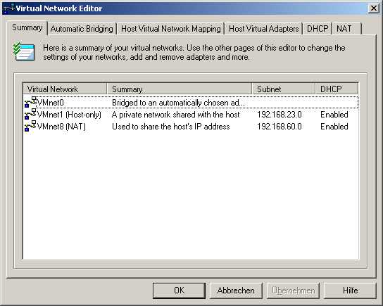

mein O.S ist Wind-XP-pro-SP2....habe den VMware-Player heruntergeladen und installiert und dann darauf als Guest-System ebenfalls "Win-XP-pro-SP2" und als Browser "FireFox"installiert ------ als ich dann aber nicht ins Internet kam,habe ich in den Netzwerkverbindungen herumgefummelt ,aber ohne Erfolg und ich fürchte,
da einiges durcheinander gebracht zu haben---unter"Netzwerkverbindung" erscheint bei mir
1.) LAN als Basisverbindung meines Host-Systems, und das funktioniert auch nach wie vor perfekt.
2.) VMware Network Adapter- VMnet 1
3.) VMware Network Adapter -VMnet 8
Beide Adapter zeigen unter "Status" an ,daß sie aktiv sind, Obwohl ich da unter "eigenschaften" ziemlich herumgemurkst habe :? .-----wenn ich jedenfalls den Player mit dem GuestSystem starte, bleibt sowohl die TaskLeiste leer(kein Netzwerk-ICON) , als auch in der Sytemsteuerung unter Netzwerkverbindung kein Eintrag.---- Und wenn ich den FireFox starte kommt die Fehlermeldung "keine Verbindung ins Netz".

jedenfalls komme ich nicht mehr weiter,obwohl ich die diesbezgl. Postings in diesem Forum durchstudiert und entsprechende Ratschläge durchprobiert habe------bin ziemlich verzweifelt und wäre für jede Hilfe sehr dankbar. Zur Illustration füge ich noch 1 shortcut als Attachment bei.

Beitragvon continuum » 25.09.2006, 18:55
wenn du denkst du haettest schon zuviel vermurkst - so sieht es auch in der Tat aus - am besten deinstallieren und neu installieren.
Mit den Einstellungen in der vmx sollte es jedenfalls gehen - mit 'vmxnet' allerdings erst dann wenn du den vmxnet Treiber aus den Tools installiert hast - ohne tools nimm 'vlance'
