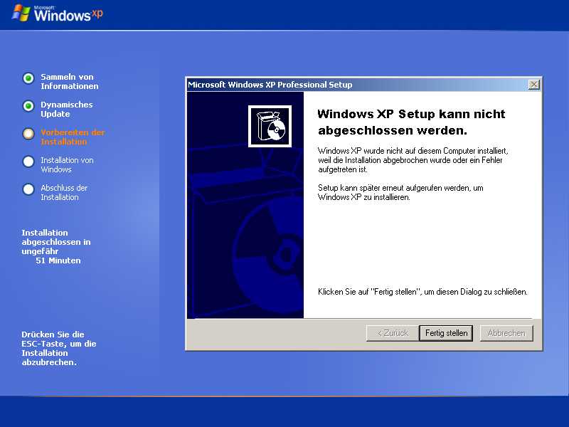

nach unendlichen Bemühungen mit CD-Start,Mauszeiger und Esc und mit viel Glück und ohne Verstand ist es mir 2-3mal gelungen ins Boots-Menü zu gelangen und dort die BootReihenfolge auf CD zu aktivieren.......die beginnende Installation schien tatsächlich auf der virtuellen Schiene zu laufen, aber nach den ersten 4-5 Etappen (kann mich nicht genau erinnern wann (...shortcut war technisch nicht möglich) brach die Installation ab mit dem Hinweis siehe Atachment !.......Die meisten Versuche landeten allerdings auf der Schiene einer Festplatten-Installation, denn es erschien an der üblichen Stelle meine partitionierte Festplatten-Belegung, wo ich dann abgebrochen habe.......also ehrlich gesagt, ich bin langsam am Ende mit meinem Latein....denn sowas von "Installation" habe ich noch nicht erlebt......dabei bewundere ich Deine geduldige Hilfsbereitschaft, wofür ich Dir natürlich sehr dankbar bin :!: :idea:
