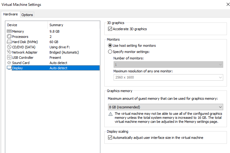

Mein VMware Player 17 zeigt seit ein paar Tagen im Client ein schwarzes Bild. :?:

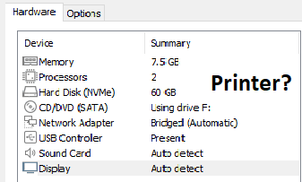

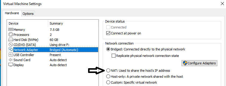

Ich habe alle Ressourcen auf Recommended gesetzt, den Desktop PC gestrählt, und habe über VMware die Reparatur laufen lassen und kann da nicht mehr machen und ich weiss auch nichts mehr weiter. Was komisch war der Drucker war mit einmal weg und konnte keinen neuen hinzufügen und ich musste als es noch ging die Netzwerkeinstellung von NAT auf bridged umstellen da kein Internet mehr da war.

Zu Deinem Problem kann ich nicht viel sagen. Aber wieso weist Du der VM 8GB Video RAM zu? Ich habe VMs, wo DX Gameclients drin laufen, mit 256- oder maximal 512 MB. Brauchst Du die 3D Beschleunigung im Gast? Wenn nein, aus machen.

Hmm, unten hat es sogar ein Ausrufezeichen mit einer Meldung. Denke, die VM nimmt von den 9.8 GB RAM mal sportliche 8 GB für die vGPU. Windows meint dann halt, mit den restlichen 1.8 GB will ich nicht starten.
Und zum Drucker Problem: wie ist der denn an den Host angeschlossen? Spielt auch keinen grossen Rugel, der wird bei den Geräten der VM kaum auftauchen. Ob jetzt per USB oder Netzwerk, da musst Du im Gast nach einer Lösung suchen.

1. Drucker
Auch bei meinem Player wird neuerdings weder ein Printer beim Neuerstellen einer VM eingefügt noch kann man ihn hinzufügen. Ich gehe davon aus, dass VMWare dieses Feature eingestellt hat.
2. Netzwerk
Ein nicht mehr funktionierendes Netzwerk in dieser Form kann mit den nicht mehr korrekt laufenden Diensten (VMWare NAT Dienst, VMWare DHCP Dienst) oder mit einer "Sicherheits"-Software zu tun haben, die diese Dienste beeinträchtigt.
3. Grafikeinstellungen
Alle Einstellungen entsprechen der Voreinstellung und sollten funktionieren.
4. Blackout
Das sieht für mich aus, als würde der Prozess der VM "verhungern" und die VM nicht mehr korrekt darstellen können. Wie sehen im Host die Belastungen der Ressourcen (CPU, GPU, RAM, Disk-I/O) aus?
