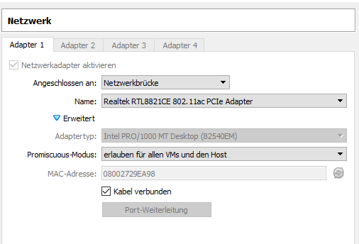

Leider war die Änderung des Network Adapters vom nicht mehr gefundenen Typ 'Realtek RTL8188EU Adapter' auf den im W10 Gerätemanager tatsächlich vorhandenen RTL8821 zwar die Lösung des nicht mehr Startens der VM, aber damit funktioniert die Verbindung Host-VM nicht mehr, nur der Internetzugang der VM ist noch vorhanden.
Die Netzwerk- Einstellungen in der VM sehen so aus:
Hat jemand noch eine Idee, was da passiert ist?

Ich habe den VMware WS Player schon seit Jahren nicht mehr genutzt. Der Screenshot da ist nach mir aber von VirtualBox, kann das sein?

Ja, es war ein Screenshot von der Virtual Box.
Gott sei Dank war der fehlende Netzwerkadapter nicht defekt, er war nur durch irgendetwas "disabled".
Ich habe den Laptop runtergefahren und den Akku abgetrennt und eine Nacht stehen lassen - beim nächsten Start war der fehlende Adapter wieder da und funktioniert einwandfrei, auch die vm ist wieder zu 100% benutzbar.
