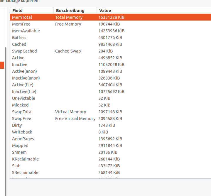

Ich habe eigentlich nur 16 MB RAM:
Bei VM Ware werden aber 24 MB angezeigt:
Was hat das zu bedeuten?

MaxKraft hat geschrieben:Ich habe eigentlich nur 16 MB RAM:
RAM.png.
In deinem ersten Bild steht "Memtotal ... 16351228 KiB" - das sind 16 Gigabyte, nicht Megabyte. In deinem Eingangsbeitrag steht 128 Gigabyte RAM - was davon stimmt denn nun?
Im zweiten Bild steht 5,9 Gigabyte RAM (6000 Megabyte) und nicht 24 Megabyte - was siehst du denn da?

MaxKraft hat geschrieben:In deinem ersten Bild steht "Memtotal ... 16351228 KiB" - das sind 16 Gigabyte, nicht Megabyte. In deinem Eingangsbeitrag steht 128 Gigabyte RAM - was davon stimmt denn nun?

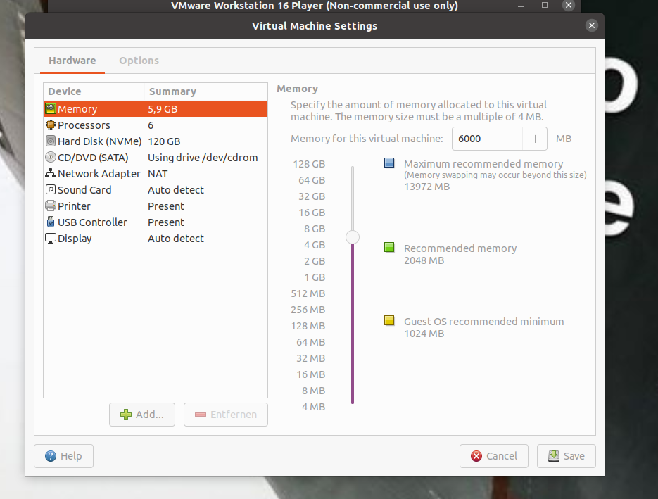

Du hast Recht, ich habe mich vertan. Mir ist auch sehr spät aufgefallen, dass die Anzeige der RAM in VMWare von der Anzeige meines Systems ziemlich stark abweicht.
Also: Ich habe 16 Gigabyte im System, warum zeigt VMWare 128 GB an?

Wo genau soll "VMware" denn anzeigen, dass Du 128GB RAM haettest?
Falls Du darauf abzielen solltest, dass der Schieber fuer den Speicher der VM auf max. 128GB gequaelt werden kann: Das ist nur der fuer die VM maximal konfigurierbare Speicher, und hat nichts mit dem phys. Speicher in Deinem Rechner zu tun. Es steht dafuer ja auch schon deutlich dabei
"Maximum recommended memory 13972 MB (Memory swapping may occur beyond this size)"

JustMe hat geschrieben:Falls Du darauf abzielen solltest, dass der Schieber fuer den Speicher der VM auf max. 128GB gequaelt werden kann: Das ist nur der fuer die VM maximal konfigurierbare Speicher, und hat nichts mit dem phys. Speicher in Deinem Rechner zu tun. Es steht dafuer ja auch schon deutlich dabei
Dumme Frage, aber: Warum swapt VMWare dann schon ab 4 GB RAM?
