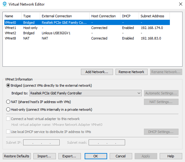

Zum Thema Virtual Network Editor, ja das habe ich natürlich so gemacht:
VMnet0 -> Bridged -> Realtek PCIe GbE Family Controller (Maschinensteuerung)
VMnet1 -> Host Only
VMnet2 -> Bridged -> Linksys USB3GIGV1 (OPC-Server Verbindung, diese wird eben ständig unterbrochen)
VMnet8 -> NAT
Auto-Bridging habe ich natürlich somit abgeschaltet.
Auch bei den Einstellungen der VM habe ich die Adapter noch richtig zugewiesen. Der Gast muss beide NIC´s nutzen.

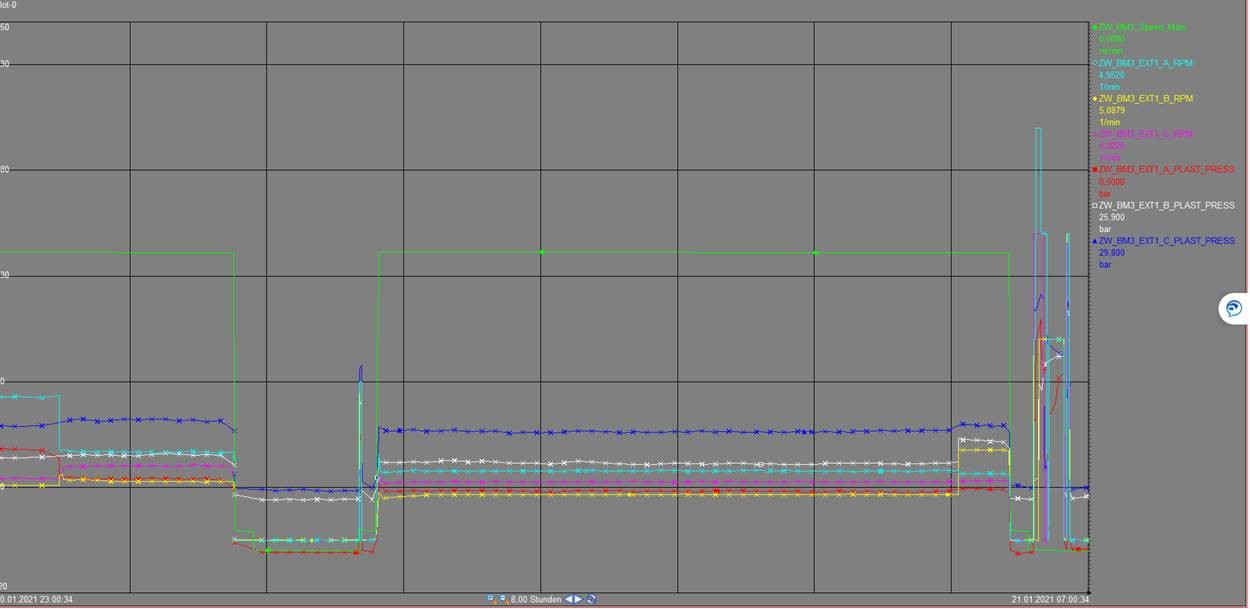

Ich habe dir im Anhang einen Screenshot der vmnetcfg sowie vom OPC-Server beigefügt. Beim OPC-Server sieht man schön die "x", welche für die kurzen Unterbrechungen stehen. Das Problem besteht seit der Einrichtung der VM. Täusche ich mich? Aber die Konfiguration müsste ja passen?!?!
Wie gesagt, beide Netzwerkverbindungen stehen ja, jedoch gibt es immer kurze ausfälle bei der VMnet2 Schnittstelle.
